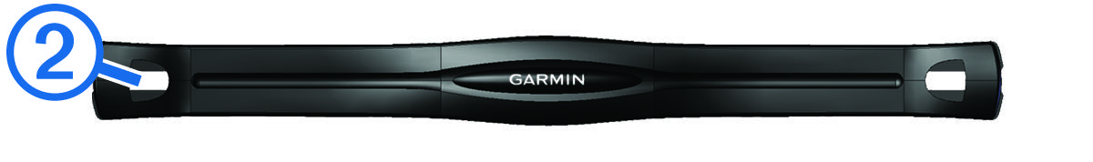

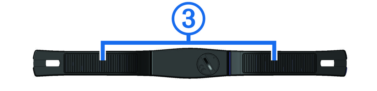

El monitor de frecuencia cardiaca puede provocar rozaduras cuando se usa durante largos periodos de tiempo. Para minimizar este problema, aplica un lubricante o gel antirrozaduras en el centro del módulo que está en contacto con la piel. No apliques lubricantes ni gel antirrozaduras en los electrodos. No utilices geles ni lubricantes que contengan protector solar.

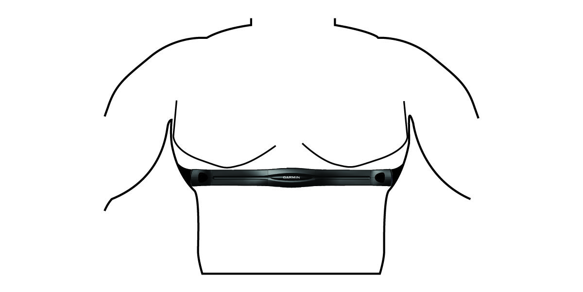

Debes llevar el monitor de frecuencia cardiaca directamente sobre la piel, justo debajo del esternón. Debe estar lo suficientemente ajustado como para no moverse mientras realizas la actividad.
Cuando te hayas puesto el monitor de frecuencia cardiaca, estará activo y enviando datos.
