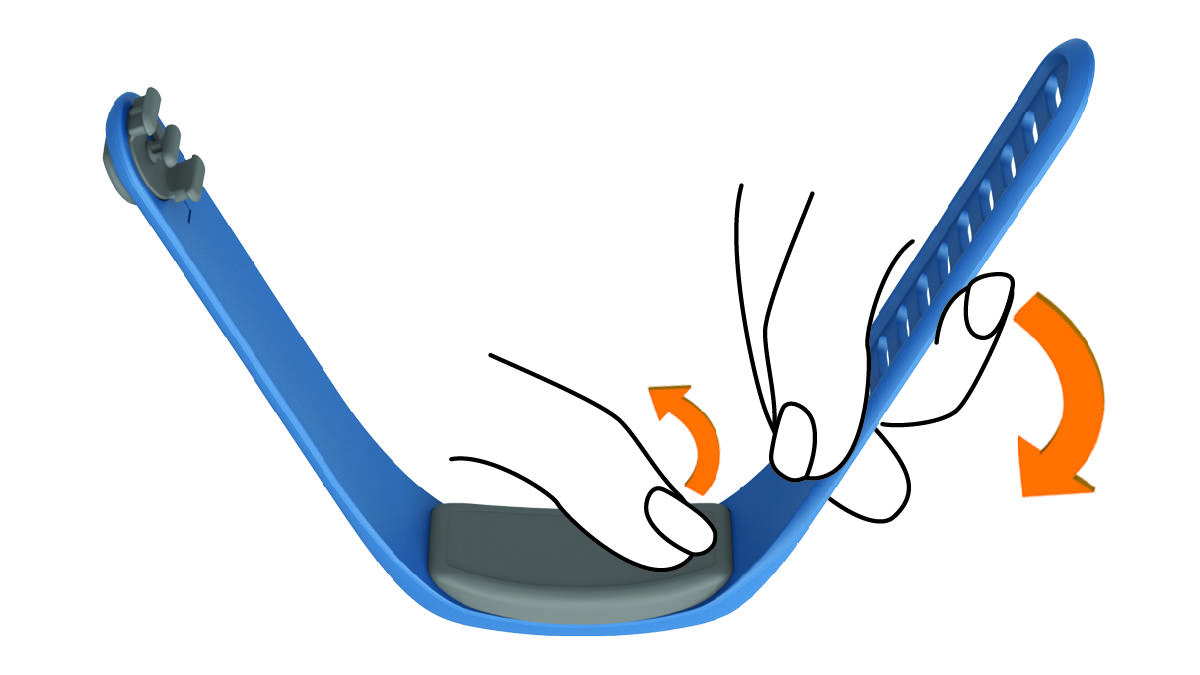

  1. Extrae el módulo de la correa.

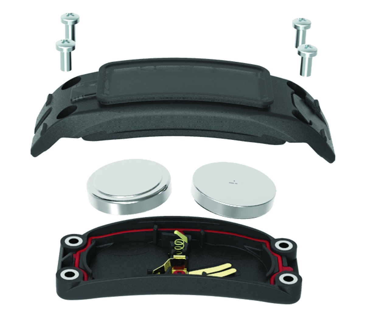

  2. Utiliza un destornillador Phillips pequeño para quitar los cuatro tornillos de la parte delantera del módulo.
  3. Retira la tapa y las pilas.
    Exploded view of the device and batteries
  4. Aplica una pequeña cantidad de vaselina a cada lado de las nuevas pilas con un bastoncillo de algodón.
  5. Introduce las nuevas pilas.
    NOTA: Ten cuidado de no perder ni dañar la junta circular.
  6. Vuelve a colocar la tapa delantera y los cuatro tornillos.
  7. Aprieta los cuatro tornillos firmemente por igual.

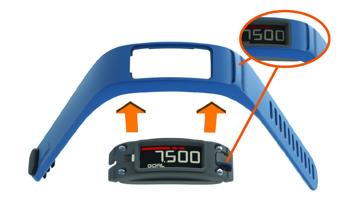

  8. Inserta el módulo en la correa.
    El botón del dispositivo del módulo debe estar alineado con el botón de la correa.
