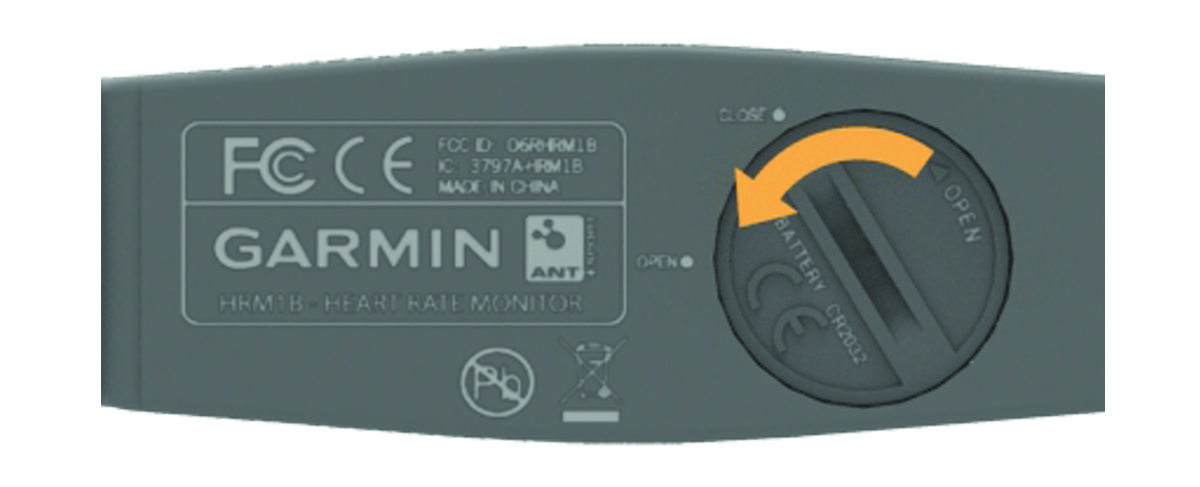

  1. Zoek de ronde batterijdeksel aan de achterkant van de hartslagmeter.
    Battery cover
  2. Gebruik een muntje om de deksel tegen de klok in los te draaien (de pijl wijst naar OPEN).
  3. Verwijder de deksel en de batterij.
  4. Wacht 30 seconden.
  5. Plaats de nieuwe batterij met de pluskant naar boven.
    OPMERKING: Zorg dat u de afdichtring niet beschadigt of verliest.
  6. Gebruik een muntje om de deksel rechtsom weer vast te draaien (de pijl wijst naar CLOSE).
