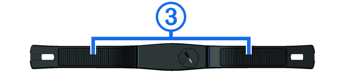

OPMERKING: Het toestel kan gaan schuren als het gedurende lange tijd wordt gebruikt. U kunt dit verminderen door wat zalf of gel aan te brengen midden op de module die in contact staat met de huid.
Breng geen zalf of gel aan op de elektroden.
Gebruik geen gel of zalf waarin zonnebrand is verwerkt.

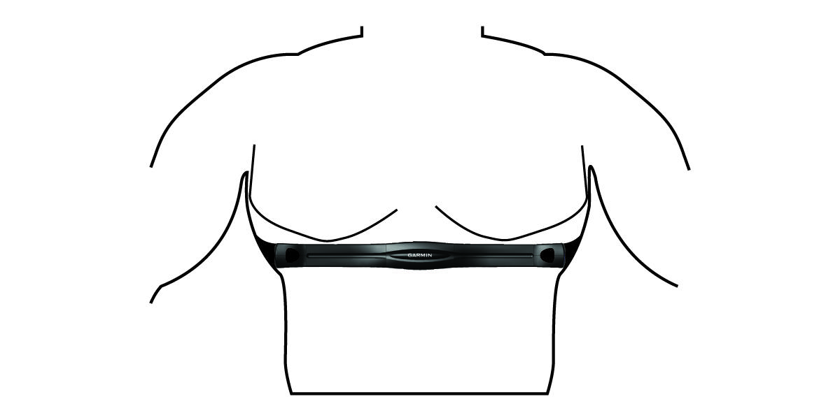

U dient de hartslagmeter direct op uw huid te dragen, net onder uw borstbeen. De hartslagmeter dient strak genoeg te zitten om tijdens de activiteit op zijn plek te blijven.
Nadat u de hartslagmeter omdoet, is deze actief en worden er gegevens verzonden.
