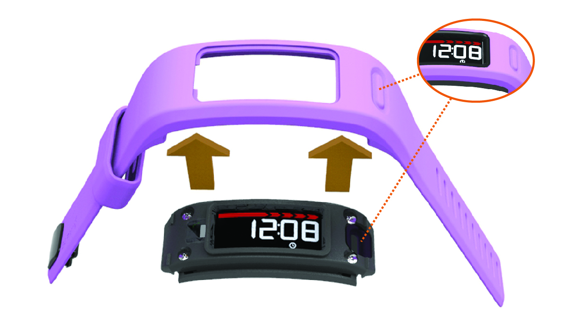

  1. Verwijder de module van de band.
    Back of the device

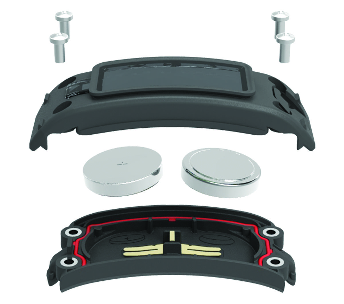

  2. Gebruik een kleine kruiskopschroevendraaier om de vier schroeven aan de voorkant van de module te verwijderen.
  3. Verwijder de deksel en de batterijen.
    Batteries and cover
  4. Breng aan beide zijden van de nieuwe batterijen met behulp van een wattenstaafje een beetje vaseline aan.
  5. Plaats de nieuwe batterijen.
    OPMERKING: Zorg dat u de afdichtring niet beschadigt of verliest.
  6. Plaats het deksel en de vier schroeven terug.
  7. Draai de vier schroeven gelijkmatig en stevig vast.
