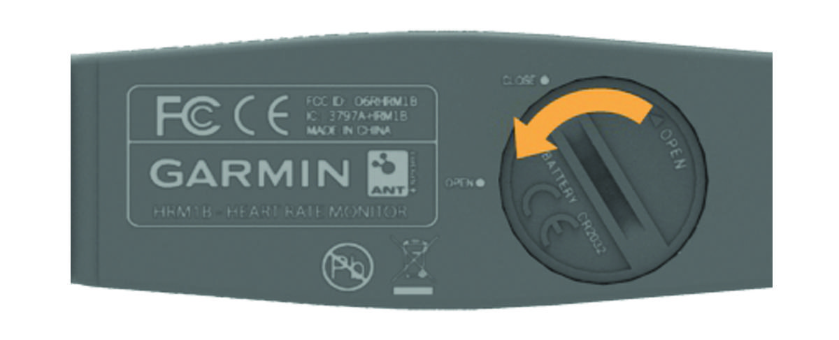

  1. Localiza la tapa circular de la pila en la parte posterior del monitor de frecuencia cardiaca.
    Battery cover
  2. Utiliza una moneda para girar la tapa en el sentido contrario a las agujas del reloj hasta que se afloje lo suficiente para poder retirarla (la flecha apunta hacia ABRIR).
  3. Retira la tapa y la pila.
  4. Espera 30 segundos.
  5. Inserta la nueva pila con el polo positivo hacia arriba.
    NOTA: No dejes que se dañe ni pierdas la junta circular.
  6. Utiliza una moneda para girar la tapa en el sentido de las agujas del reloj y volver a colocarla (la flecha apunta hacia CERRAR).
