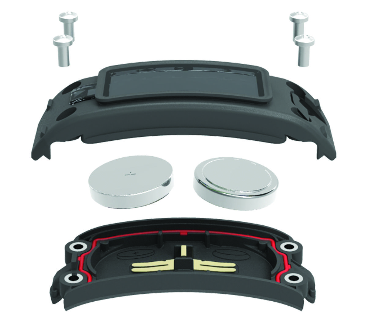

  2. Utiliza un destornillador Phillips pequeño para quitar los cuatro tornillos de la parte delantera del módulo.
  3. Retira la tapa y las pilas.
    Batteries and cover
  4. Aplica una pequeña cantidad de vaselina a cada lado de las nuevas pilas con un bastoncillo de algodón.
  5. Introduce las nuevas pilas.
    NOTA: Ten cuidado de no perder ni dañar la junta circular.
  6. Vuelve a colocar la tapa delantera y los cuatro tornillos.
  7. Aprieta los cuatro tornillos firmemente por igual.
