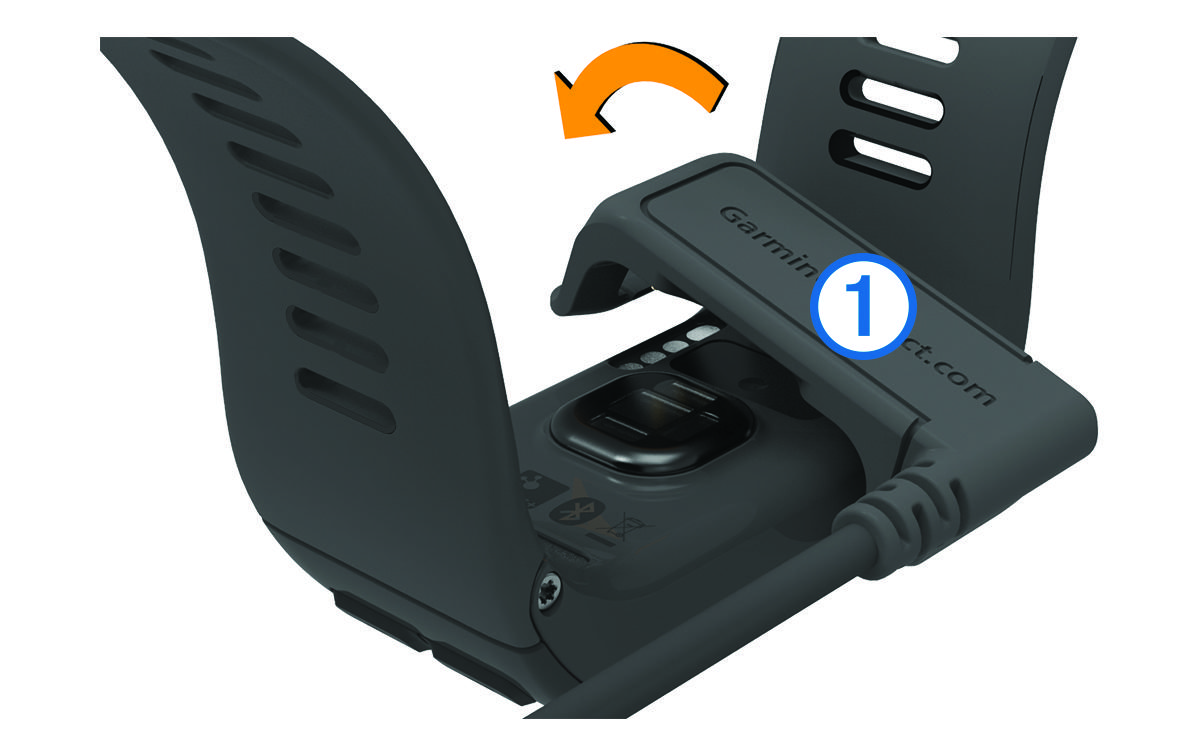

  1. Alignez les bornes du chargeur avec les contacts situés à l'arrière de l'appareil, puis appuyez sur le chargeur Légende numéro un jusqu'à ce qu'un déclic se produise.
    Back view of device with charger and callout
