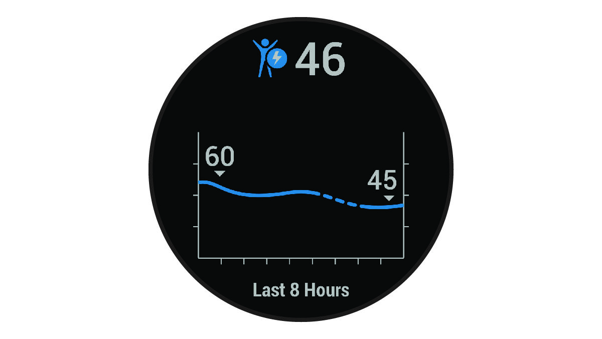

De Body Battery widget bekijken
De Body Battery™ widget geeft uw huidige Body Battery niveau weer en een grafiek van uw Body Battery niveau gedurende de laatste paar uur.
  1. Veeg omhoog of omlaag om de Body Battery widget weer te geven.
    OPMERKING: U moet mogelijk de widget toevoegen aan uw widgetlijst (De widgetlijst aanpassen).
    Body Battery gegevens
  2. Tik op het aanraakscherm om een gecombineerde grafiek van uw Body Battery en stressniveau weer te geven.
  3. Veeg omhoog om uw Body Battery gegevens sinds middernacht weer te geven.
