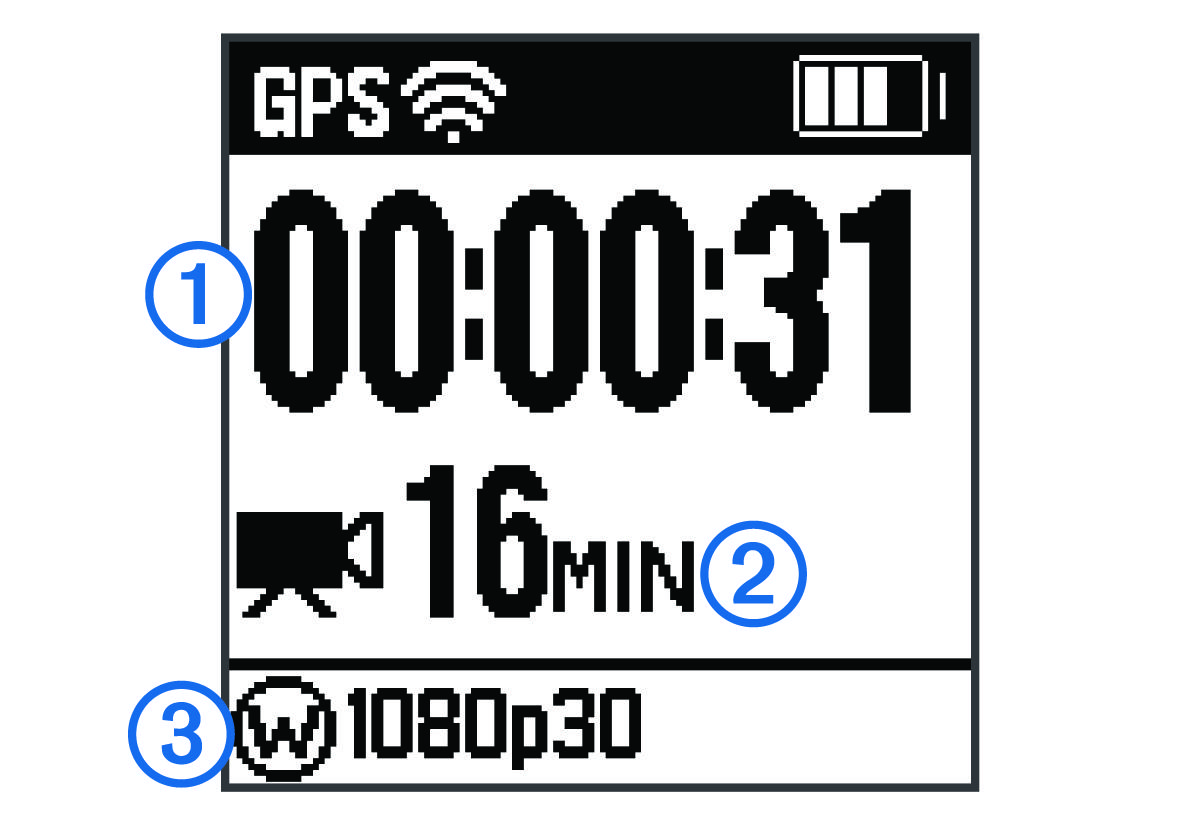

    Screen with video recording details and callouts
    L'écran affiche le temps d'enregistrement écoulé Légende numéro un, le temps d'enregistrement disponible Légende numéro deux et le mode vidéo Légende numéro trois.
