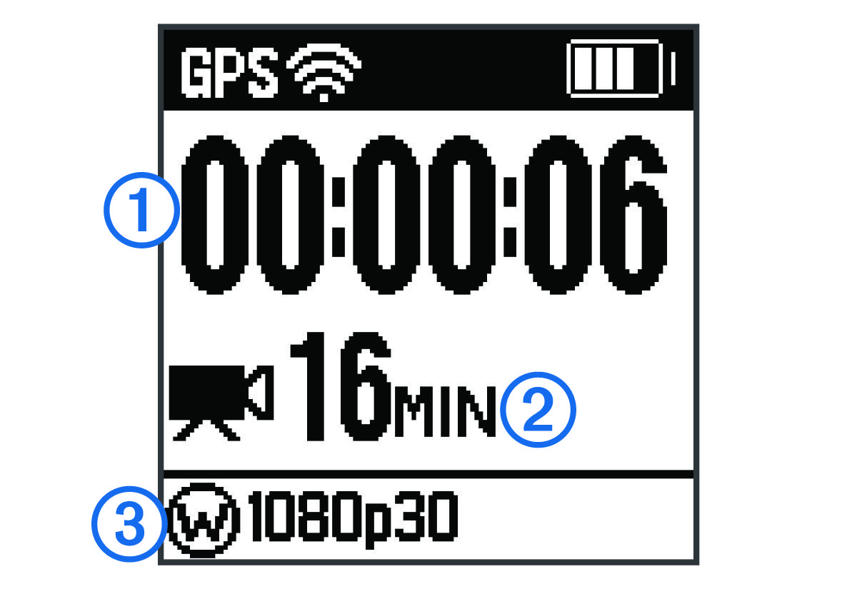

    Screen with video recording details and callouts
    På skærmen vises forløbet optagetid Billedforklaring nummer et, tilgængelig optagetid Billedforklaring nummer to og videotilstand Billedforklaring nummer tre.
