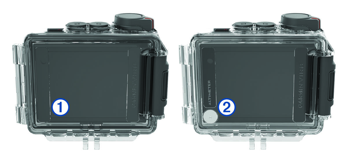

Входящий в комплект поставки бокс обеспечивает надежную защиту камеры, а также водонепроницаемость при использовании с дверцей для водных видов спорта.
В комплект поставки входят две дверцы бокса для камеры.
Дверца для водных видов спорта устанавливается на бокс для камеры по умолчанию. Дверца для альтиметра
поставляется в упаковке. Дверцу бокса можно быстро сменить в зависимости от типа занятий.
При установке дверцы для водных видов спорта бокс обеспечивает водонепроницаемость на глубине до 40 м, позволяя заниматься различными водными видами спорта, включая обычное плавание, подводное плавание, а также скоростные виды спорта. Если установлена дверца для водных видов спорта, датчик альтиметра не функционирует.
При установке дверцы для альтиметра устройство обеспечивает регистрацию более точных данных об изменении высоты и уклона, а также дополнительных данных G-Metrix™, включая высоту прыжков и вертикальную скорость. Дверца для альтиметра обеспечивает степень защиты IPX7 в соответствии со стандартом IEC 60529, предполагающую защиту от дождя и небольших брызг. Дверца для альтиметра не подходит для защиты во время занятий водными видами спорта, при погружении в воду или для защиты от других воздействий воды или жидкостей.
