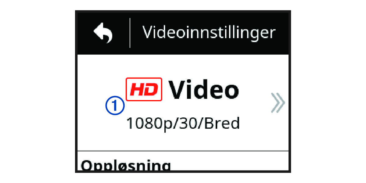

Videomodi
Du kan endre videomodus for å endre oppløsning, skjermformat, bildefrekvens og hastigheten for videoen du tar opp. Oppløsningen er bredden og høyden på videoen, i piksler. Skjermformatet er forholdet mellom videoens bredde og høyde. Standard bredskjerm TV-er bruker et skjermformat på 16:9, standard TV-er i full skjermstørrelse bruker et skjermformat på 4:3. Bildefrekvensen vises med fps (Frames Per Second). Avspillingshastigheten viser til hastigheten på bevegelsen i videoen sammenlignet med sanntid.
Velg Video på hovedmenyen, og velg den aktive videomodusen .
- Bred
Gjør at du kan ta opp et utvidet synsfelt, lignende virkningen av å bruke et vidvinkelobjektiv. Dette er nyttig for nærbilder med bevegelse og når du bruker en brystbrakett.
- Video
Gjør at du kan ta opp bevegelser med høy hastighet. 1080p fungerer godt som en standardinnstilling når du trenger opptak med høy oppløsning. Med 4 K kan du ta opp den maksimale mengden detaljer.
- Sakte fi
Gjør at du kan ta opp for sakte avspilling med opptil 300 bilder per sekund i standarddefinisjon eller 120 bilder per sekund i 1080p-oppløsning.
- Tidsforl.
Denne HD-modusen gjør at du kan ta opp trege eller bevegelser over tid som er klare for avspilling eller deling umiddelbart (Ta opp en video med tidsforløp).
