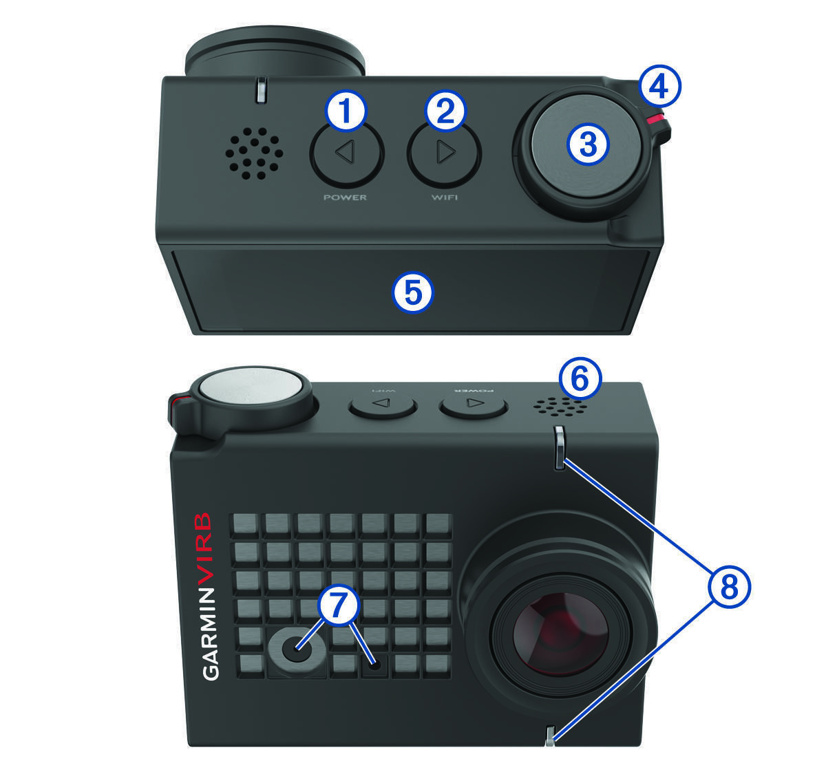

Descripción de la cámara
| Elemento | Nombre | Descripción |
POWER | Mantenlo pulsado para encender o apagar el dispositivo. En el visor, selecciónalo para abrir el menú principal. Púlsalo para desplazarte por las pantallas de estado de sensor, las pantallas de datos y los elementos de menú. |
| WI-FI | Mantenlo pulsado para encender o apagar el transmisor Wi‑Fi®. En el visor, selecciónalo para abrir el menú principal. Púlsalo para desplazarte por las pantallas de estado de sensor, las pantallas de datos y los elementos de menú. |
| Botón de fotografía y de acción | En el visor, selecciónalo para tomar una foto. En el visor, mantenlo pulsado para tomar una serie de fotos en modo ráfaga. En los menús, selecciónalo para elegir un elemento del menú. |
| Interruptor de grabación | Mueve el interruptor para iniciar o detener la grabación de vídeo (Grabación de vídeo). |
| Pantalla táctil | Tócala para seleccionar los elementos en pantalla. SUGERENCIA: Puedes usar la pantalla táctil incluso cuando la cámara está instalada en la carcasa incluida, pero la sensibilidad de la pantalla táctil se puede reducir. |
| Altavoz | Reproduce audio durante la reproducción en el dispositivo. |
| Micrófonos | Para conseguir la mejor calidad de audio, no toques ni cubras el área del micrófono, excepto en algún caso aprobado. |
| LED de estado | Indica la información de estado acerca de la cámara y funciones (LED de estado). |
