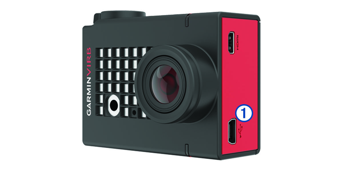

- Conecta el extremo pequeño del cable USB en el puerto USB
de la cámara. - Conecta el extremo grande del cable USB al adaptador de CA o al puerto USB de un ordenador.
Cuando conectas el dispositivo a una fuente de alimentación, el LED de estado se ilumina permanentemente en rojo.
