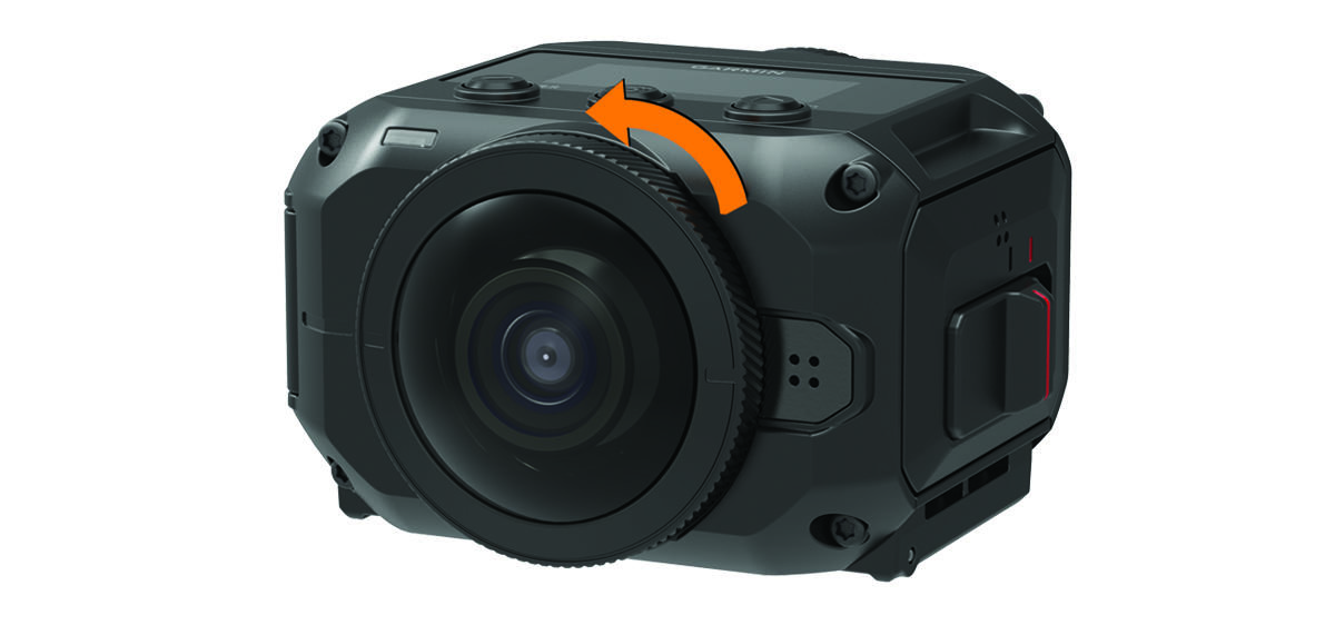

- Чтобы снять стопорное кольцо объектива, поверните его против часовой стрелки.

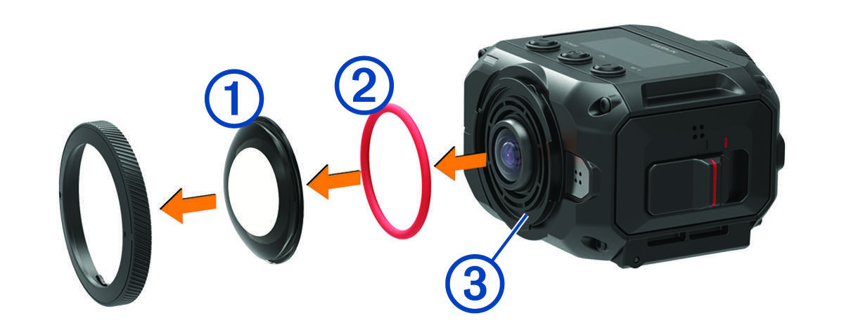

- Снимите стопорное кольцо объектива, внешнюю линзу
и прокладку
. - Протрите паз для прокладки
безворсовой тканью. - Убедитесь, что новая внешняя линза, новая прокладка и паз для прокладки чистые и на них нет пыли и мусора.

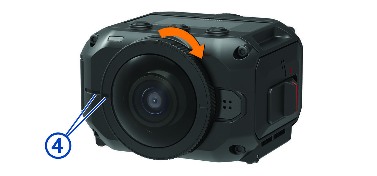

- Поверните стопорное кольцо по часовой стрелке до совпадения метки
на камере и на стопорном кольце. УВЕДОМЛЕНИЕ
Если стопорное кольцо объектива затянуто неплотно, водонепроницаемость камеры нарушается.
