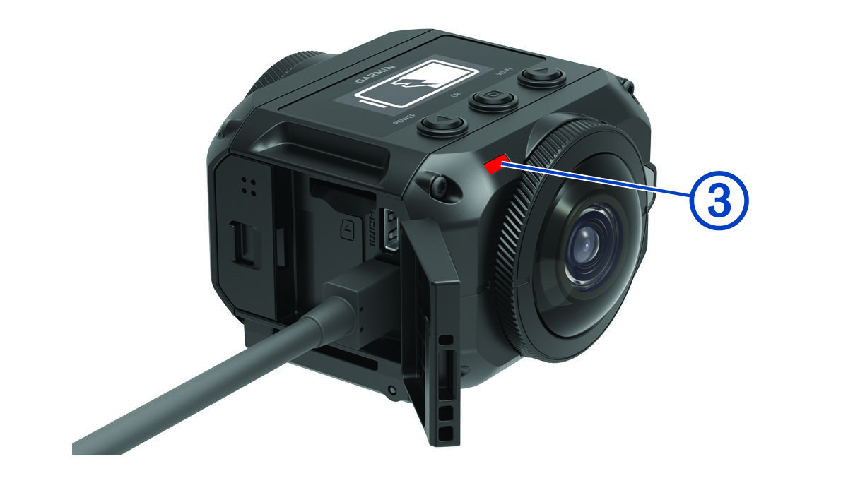

- Сдвиньте защелку
, чтобы открыть боковую дверцу. - Подключите конец USB-кабеля с меньшим разъемом к порту micro-USB
на камере. УВЕДОМЛЕНИЕ
Используйте только кабель USB, поставляемый в комплекте, или другой кабель с прямым разъемом micro-USB. Не используйте кабель micro-USB с угловым разъемом. Угловой разъем может привести к повреждению встроенного порта micro-USB.
- Подключите конец USB-кабеля с большим разъемом к зарядному устройству USB или к порту USB компьютера.
ПРИМЕЧАНИЕ: Для получения наилучших результатов рекомендуется использовать сетевое зарядное устройство USB с выходной мощностью не менее 2 A. Для этого могут подойти многие USB-адаптеры питания для смартфонов или планшетов.
При подключении устройства к источнику питания индикатор состояния
начинает постоянно светиться красным.
- Зарядите аккумулятор.
Зарядка батареи до 80% емкости занимает около двух часов, а для полной зарядки требуется примерно три часа. Когда батарея заряжается полностью, красный индикатор состояния выключается.
