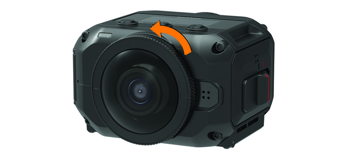

- Avaa linssinpidikerenkaan lukitus kääntämällä rengasta vastapäivään.

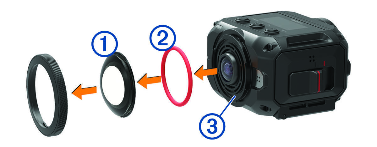

- Irrota linssinpidikerengas, suojalinssi
ja tiiviste
. - Pyyhi tiivisteen ura
nukkaamattomalla liinalla. - Varmista, että uusi suojalinssi, tiiviste ja tiivisteen ura ovat puhtaita eikä niissä ole pölyä eikä muuta likaa.
HUOMAUTUS
Kamera ei välttämättä ole vesitiivis, jos tiiviste ja tiivistyspinta eivät ole puhtaita ja pölyttömiä. Pöly tai lika saattaa vioittaa tiivistettä tai estää tiivisteen tiiviyden.
- Kiinnitä uusi tiiviste, suojalinssi ja linssinpidikerengas kameraan.

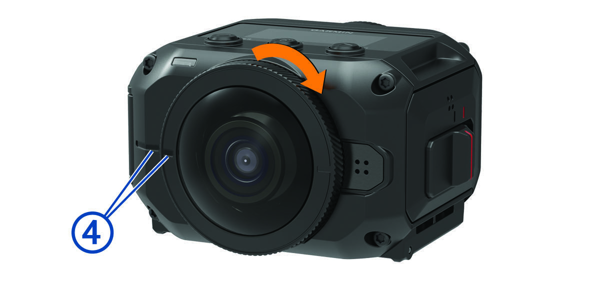

- Käännä linssinpidikerengasta myötäpäivään, kunnes renkaassa olevat merkit ovat kameran merkkien
kohdalla. HUOMAUTUS
Kamera ei ole vesitiivis, jos linssinpidikerengasta ei ole kiristetty kokonaan.
