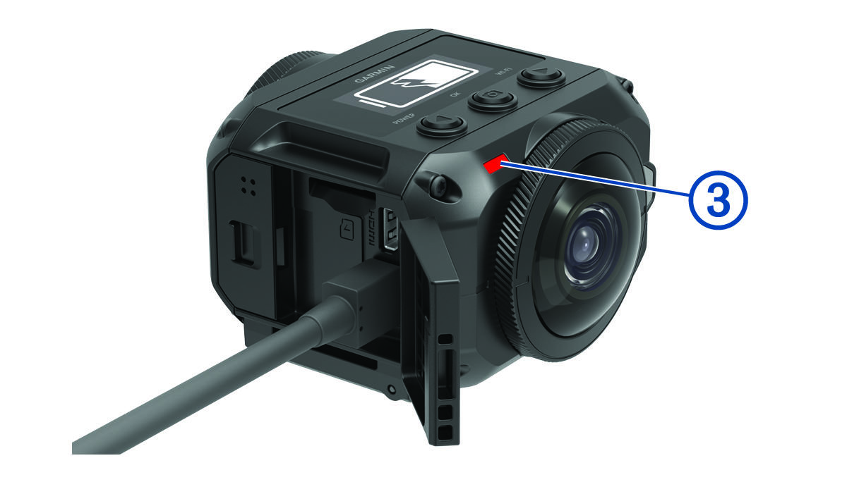

- Avaa sivussa oleva luukku siirtämällä salpaa
. - Liitä USB-kaapelin pienempi liitin kameran micro-USB-porttiin
. HUOMAUTUS
Käytä vain mukana toimitettua micro-USB-kaapelia tai muuta kaapelia, jossa on suora micro-USB-liitäntä. Älä käytä micro-USB-kaapelia, jossa on suorakulmaliitäntä. Suorakulmaliitäntä voi vaurioittaa upotettua micro-USB-porttia.
- Liitä USB-kaapelin suurempi liitin USB-seinälaturiin tai tietokoneen USB-porttiin.
HUOMAUTUS: Saat parhaan tuloksen käyttämällä USB-seinälaturia, jonka virran ulostulo on vähintään 2 A. Monet älypuhelinten tai tablettien USB-verkkovirtalaturit saattavat olla yhteensopivia.
Yksi tilan merkkivalo
syttyy punaisena, kun liität laitteen virtalähteeseen.
