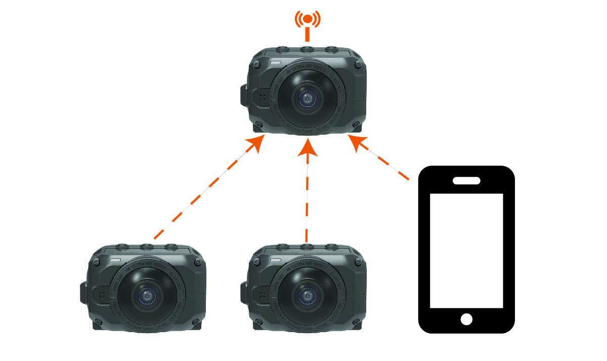

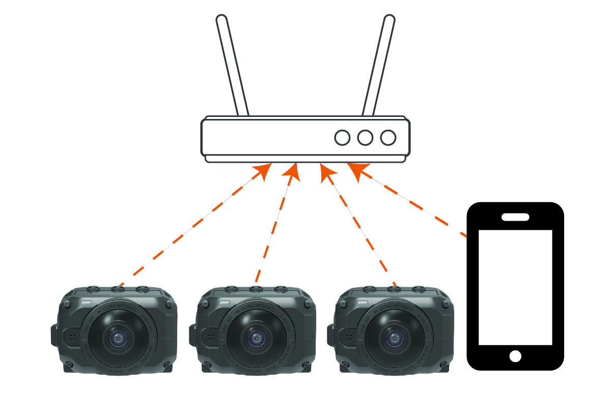

Para poder conectar varias cámaras, es necesario que todas las cámaras y también el dispositivo móvil estén conectados a la misma red o punto de acceso inalámbrico.
Puedes configurar la red utilizando la función de punto de acceso de una cámara VIRB. La aplicación y todas las cámaras se conectarán a este punto de acceso.
También puedes configurar una red de cámaras utilizando una red Wi‑Fi® existente. La aplicación y todas las cámaras se conectarán a la red Wi‑Fi. Esta opción resulta muy útil para que el dispositivo móvil pueda acceder a Internet mientras se utiliza para controlar las cámaras.
