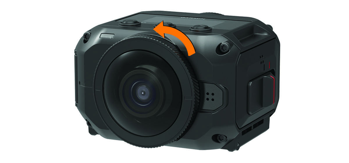

- Gira el anillo de fijación del objetivo hacia la izquierda para desbloquearlo.

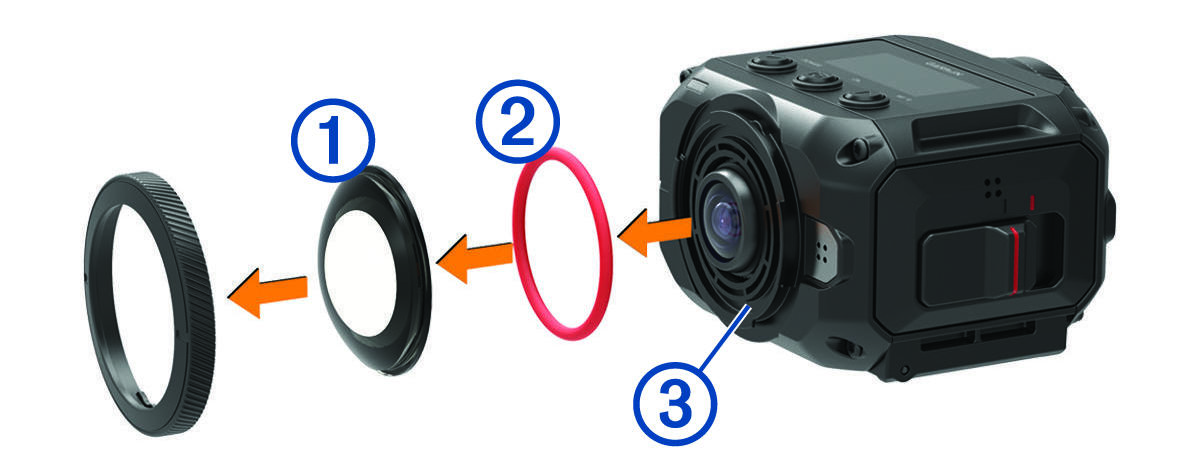

- Retira el anillo de fijación del objetivo, el objetivo
y la junta
. - Limpia el alojamiento de la junta
con un paño que no deje pelusa. - Comprueba que el nuevo objetivo, la nueva junta y el alojamiento de la junta estén limpios y que no haya restos de polvo o suciedad.
AVISO
Si la junta y la superficie de sellado no están limpias, o si contienen polvo o suciedad, la cámara podría perder sus propiedades de resistencia al agua. Asimismo, el polvo y la suciedad pueden ocasionar daños en la junta o evitar que quede asentada correctamente.
- Instala la nueva junta, el objetivo y el anillo de fijación en la cámara.

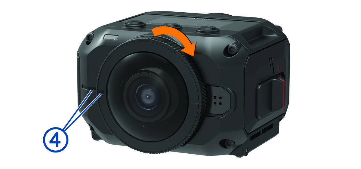

- Gira el anillo de fijación del objetivo hacia la derecha hasta que las marcas
de la cámara y del anillo de fijación estén alineadas. AVISO
Si el anillo de fijación del objetivo no está apretado firmemente, la cámara no será resistente al agua.
