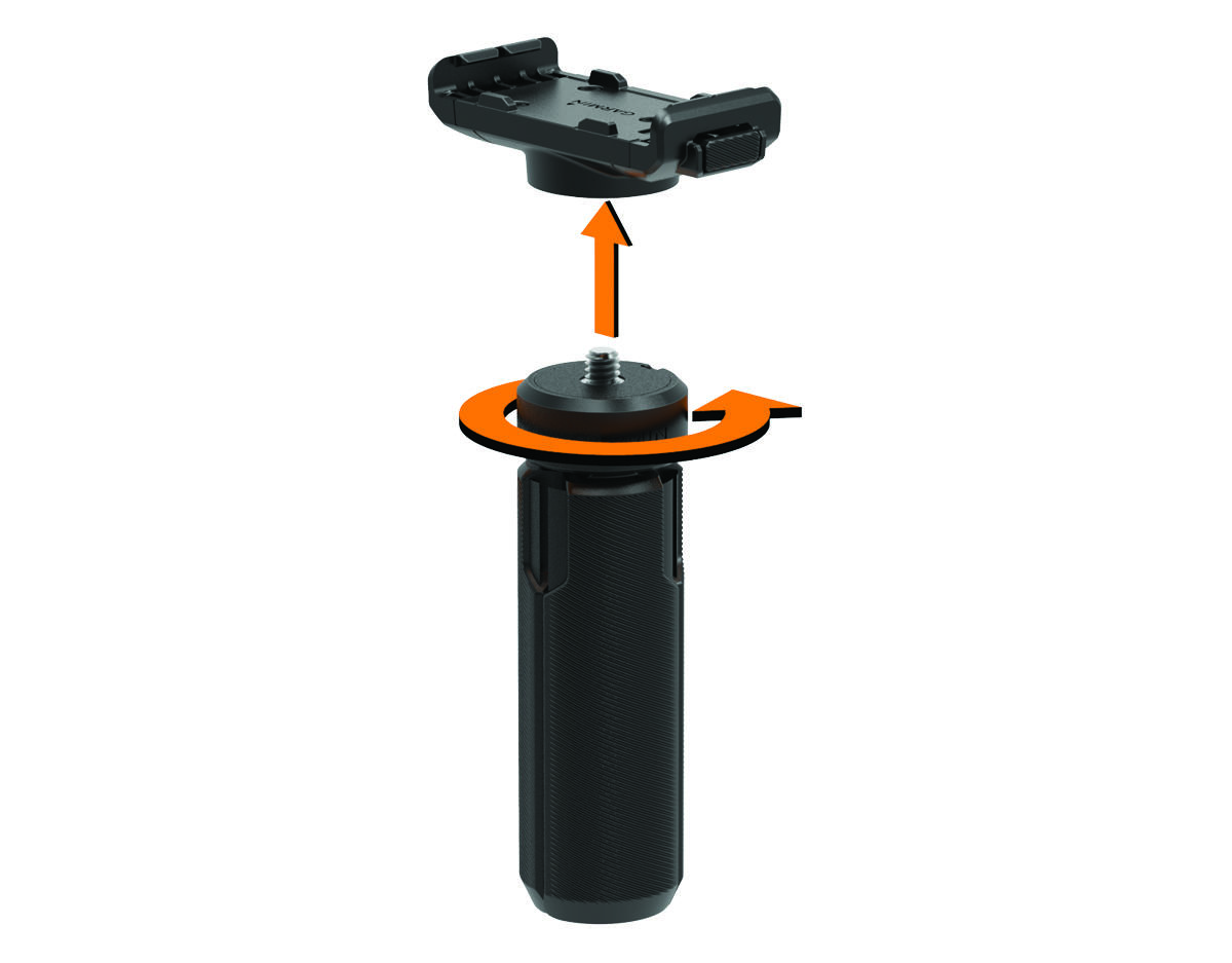

Puedes utilizar el soporte de sujeción para trípode universal para instalar la cámara al trípode suministrado o a un trípode para cámara estándar.
- Enrosca el trípode en el orificio roscado que hay en la parte inferior del soporte de sujeción para trípode.

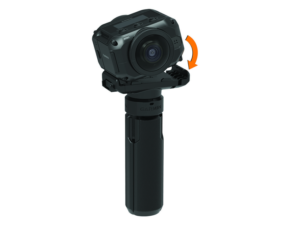

- Coloca un lado de la cámara en el soporte, de forma que las ranuras que hay en el lado de la cámara encajen en los dientes.
- Presiona hacia abajo el otro lado de la cámara hasta que se oiga un clic.

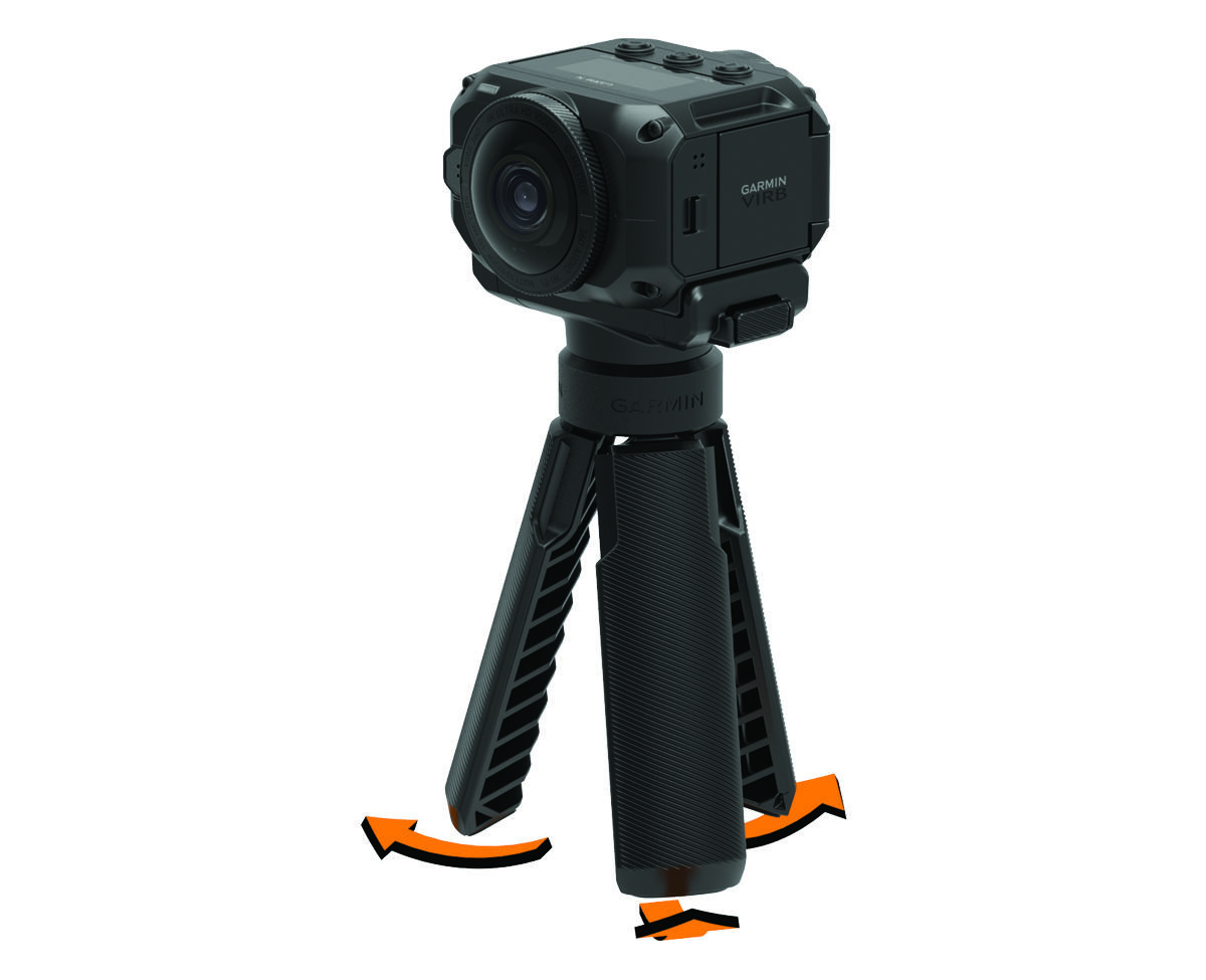

- Selecciona una opción:
Para realizar grabaciones sosteniendo la cámara, mantén cerradas las patas del trípode.
Cuando las patas están cerradas, el trípode funciona como una empuñadura de mano.
Para grabar vídeo desde un punto fijo, abre las patas del trípode y coloca la cámara en el lugar desde el que quieras grabar.
