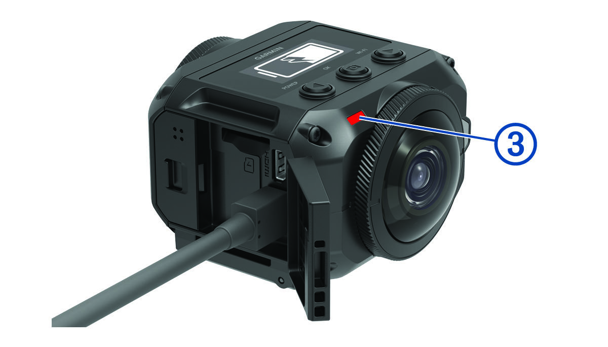

- Desliza la pestaña
para abrir la tapa lateral. - Conecta el extremo pequeño del cable USB al puerto micro USB
de la cámara. AVISO
Utiliza únicamente el cable micro USB suministrado u otro cable con un conector micro USB recto. No utilices cables micro USB con conector acodado. Los conectores acodados podrían dañar el puerto micro USB, ya que está ligeramente hundido.
- Conecta el extremo grande del cable USB a un cargador USB de pared o al puerto USB de un ordenador.
NOTA: Para obtener los mejores resultados, se recomienda utilizar un cargador USB de pared que cuente con una salida de potencia de al menos 2 A. Existen muchos adaptadores de alimentación USB para smartphones o tabletas que pueden ser compatibles.
Cuando el dispositivo se conecta a una fuente de alimentación, un LED de estado
se ilumina permanentemente en rojo.
- Carga la batería.
La batería tarda aproximadamente dos horas en cargarse al 80 % de su capacidad, y unas tres horas en cargarse por completo. Cuando la batería esté completamente cargada, el LED de estado rojo se apagará.
