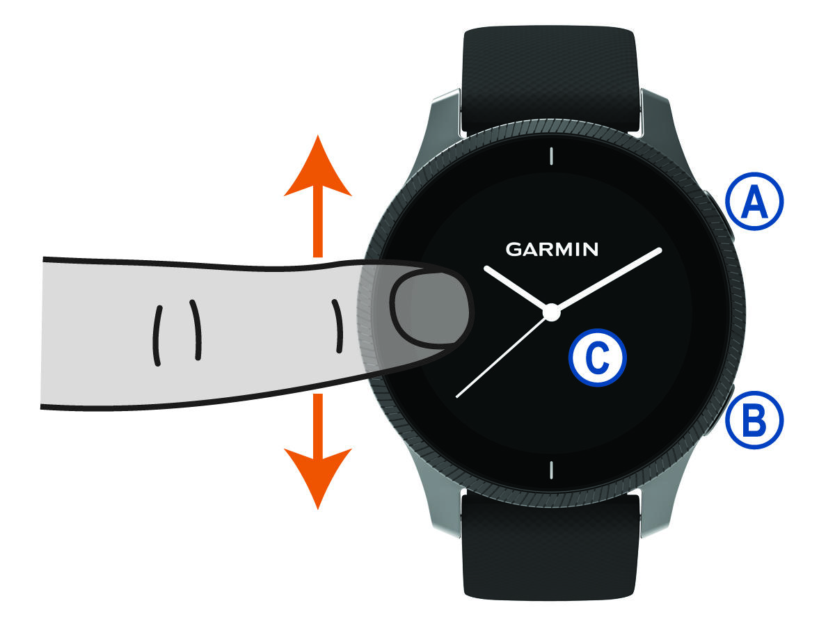

Descripción general del dispositivo
Botón de acción
púlsalo para encender el dispositivo.
Púlsalo para iniciar y detener el tiempo de actividad.
Mantenlo pulsado dos segundos para ver el menú de controles, incluida la alimentación del dispositivo.
Mantenlo pulsado cinco segundos para solicitar asistencia (Funciones de seguimiento y seguridad).
Botón Atrás
púlsalo para volver a la pantalla anterior, excepto durante una actividad.
Durante una actividad, púlsalo para marcar una nueva vuelta, comenzar una nueva serie o postura o avanzar a la siguiente fase de una sesión de entrenamiento.
Mantenla pulsada para ver un menú de configuración del dispositivo y opciones para la pantalla actual.
Pantalla táctil
desliza el dedo hacia arriba o hacia abajo para desplazarte por los widgets, las funciones y los menús.
Tócala para realizar selecciones.
Tócala dos veces para activar el dispositivo.
Desliza el dedo hacia la derecha para volver a la pantalla anterior.
Durante una actividad, desliza el dedo hacia la derecha para ver la pantalla del reloj y los widgets.
Desde la pantalla del reloj, desliza el dedo hacia la derecha para ver la función de acceso directo.
