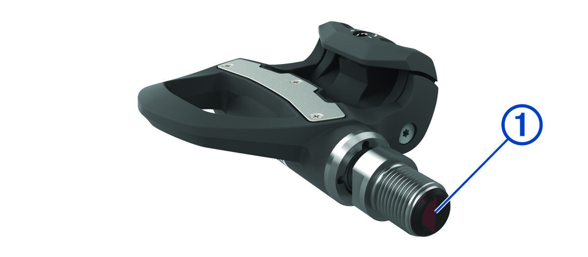

Voyant d'état des pédales
Les voyants LED clignotants indiquent l'état de la pédale, notamment en cas de problème qui nécessite votre attention. Les codes d'erreur sont effacés après la résolution du problème et une fois que vous avez synchronisé votre système Vector™ avec l'application Garmin Connect™ ou votre appareil Garmin® compatible. Le voyant LED est situé sur l'extrémité intérieure de l'axe
