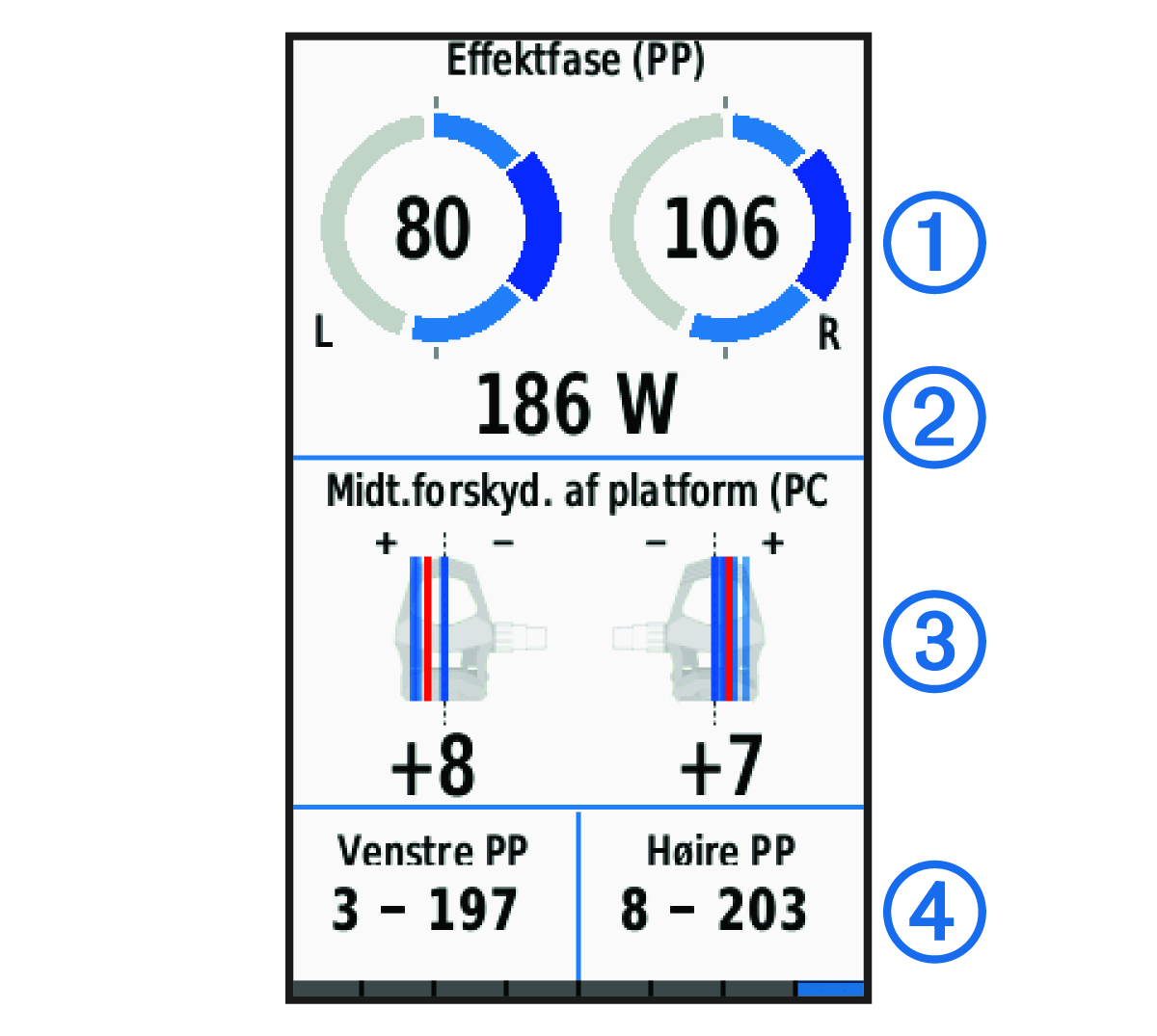

  2. Rul til skærmbilledet med cykledynamik for at se dine effektfasedata Billedforklaring nummer et, samlede effekt Billedforklaring nummer to og midterforskydning af platform Billedforklaring nummer tre.
    Bike power data
  3. Hvis det er nødvendigt, skal du holde nede på et datafelt Billedforklaring nummer fire for at ændre det (Tilpasning af datafelterne).
    BEMÆRKNING: De to datafelter nederst på skærmen kan tilpasses.
