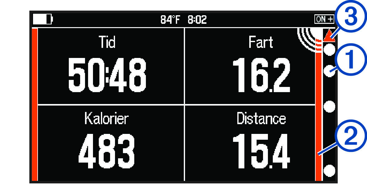

Når Edge® enheden er parret med Varia™ radarenheden, vises der oplysninger på det aktive dataskærmbillede.
Radar data with callouts
Køretøjspositions-LED'en Billedforklaring nummer et flytter opad i målstatuslinje-LED'en Billedforklaring nummer to, efterhånden som et køretøj kommer tættere på din cykel. Trusselsniveau-LED'en Billedforklaring nummer tre og -kolonnen Billedforklaring nummer to skifter farve på baggrund af det potentielle trusselsniveau. Grøn angiver, at der ikke er registreret noget køretøj. Orange angiver, at et køretøj nærmer sig. Rød angiver, at et køretøj nærmer sig med høj fart. Varia Vision™ enheden vibrerer, når trusselsniveauet ændres.
