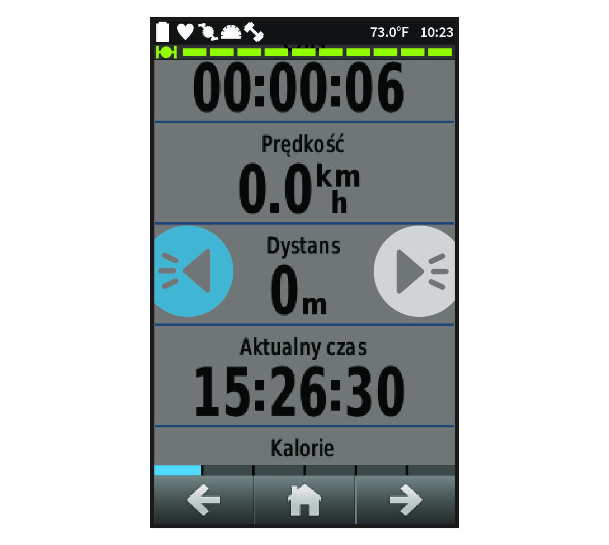

  1. Idź pojeździć.
  2. Dotknij ekranu, aby wyświetlić nakładkę stopera.
    Dane kierunkowskazów
  3. Wybierz lewy lub prawy migacz.
    UWAGA: Możesz ponownie wybrać ten sam migacz, aby anulować swój wybór.
