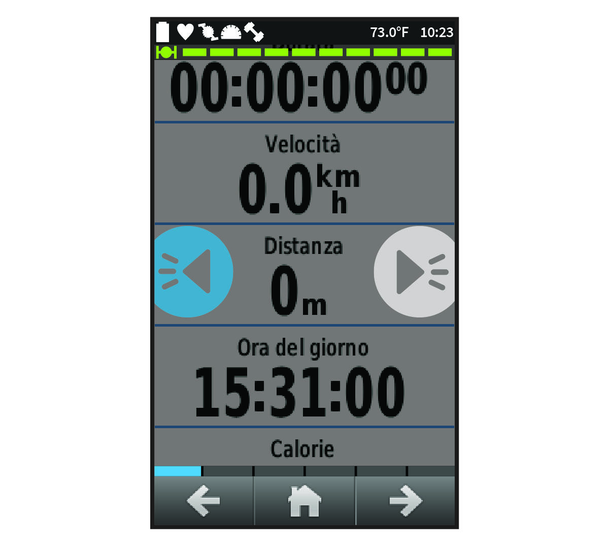

  2. Toccare lo schermo per visualizzare la sovraimpressione del timer.
    Dati indicatori frecce
  3. Selezionare il segnale di svolta a destra o a sinistra.
