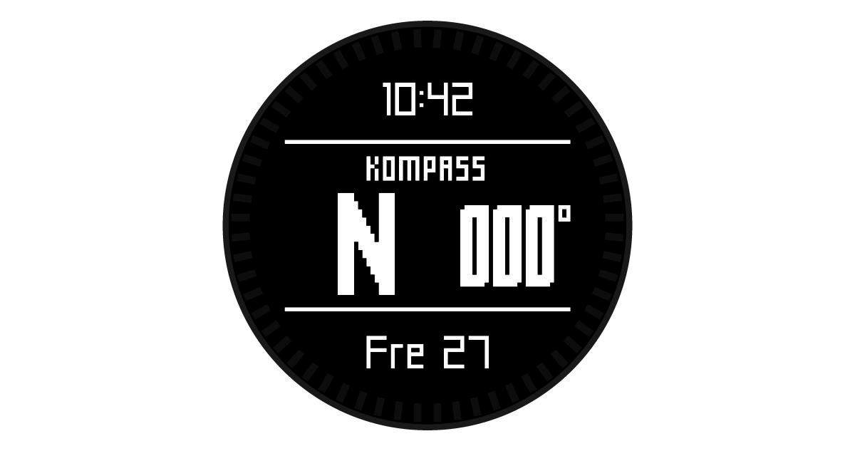

  1. På sidan för tidpunkt och datum väljer du Up arrow eller Down arrow.
    Screenshot of the compass data

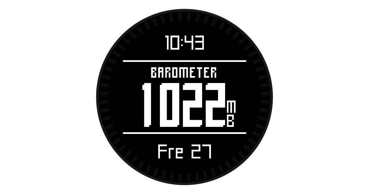

  3. Välj Down arrow.
    Screenshot of the barometer

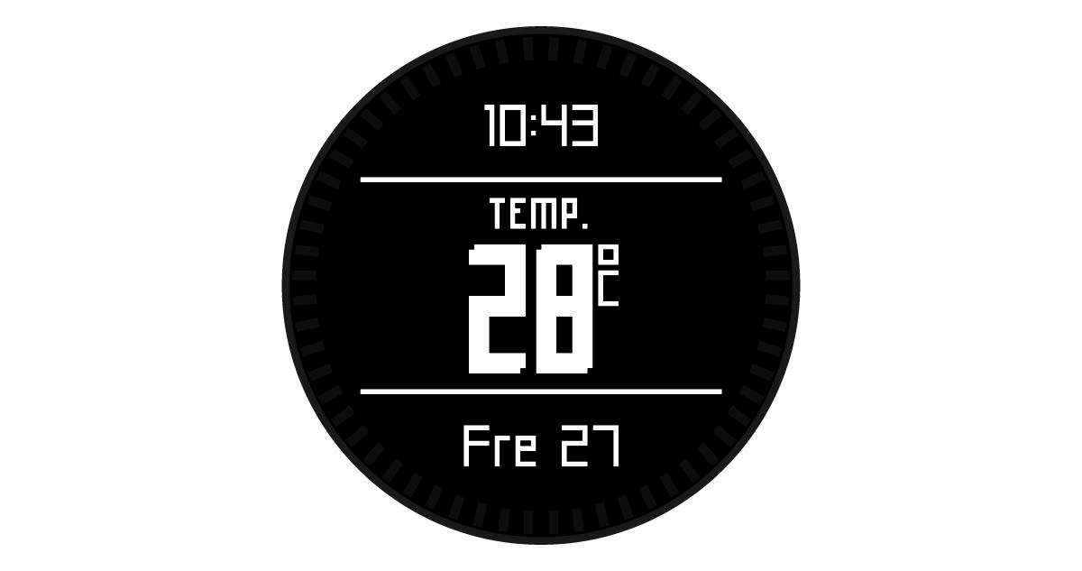

  4. Välj Down arrow.
    Screenshot of the temperature
    Obs!: Din kroppstemperatur påverkar temperaturmätaren. För en så korrekt temperaturmätning som möjligt tar du bort enheten från din handled och väntar 20–30 minuter.
