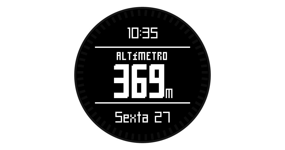

  2. Selecione Down arrow.
    Screenshot of the altimeter

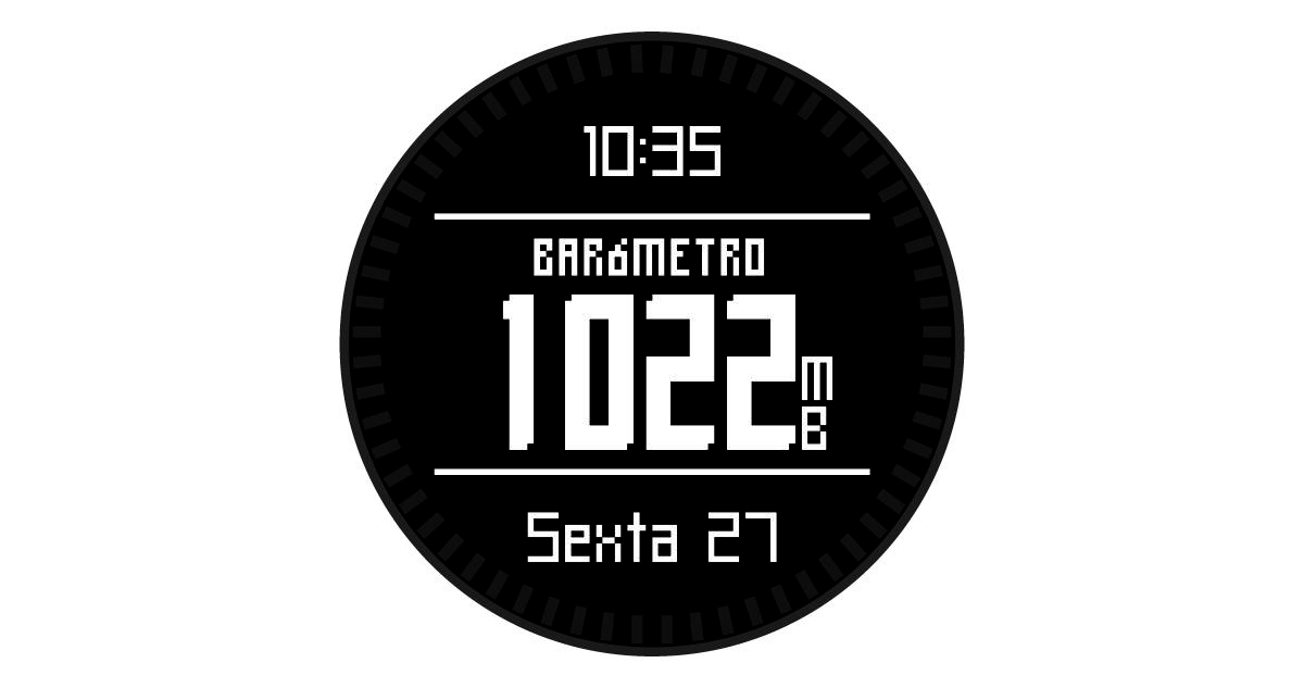

  3. Selecione Down arrow.
    Screenshot of the barometer

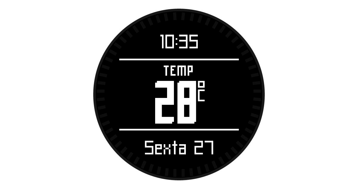

  4. Selecione Down arrow.
    Screenshot of the temperature
    NOTA: A sua temperatura corporal afeta o sensor de temperatura. Para obter a leitura de temperatura o mais precisa possível, remova o dispositivo do seu pulso e aguarde entre 20 a 30 minutos.

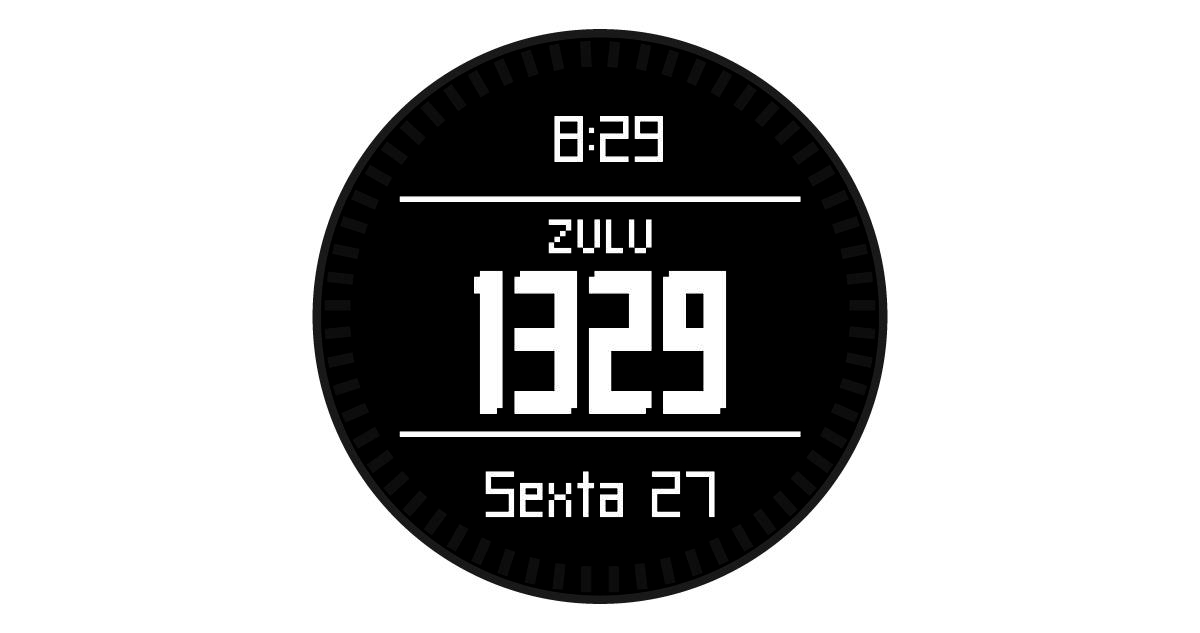

  5. Selecione Down arrow.
    Screenshot of the Zulu time
