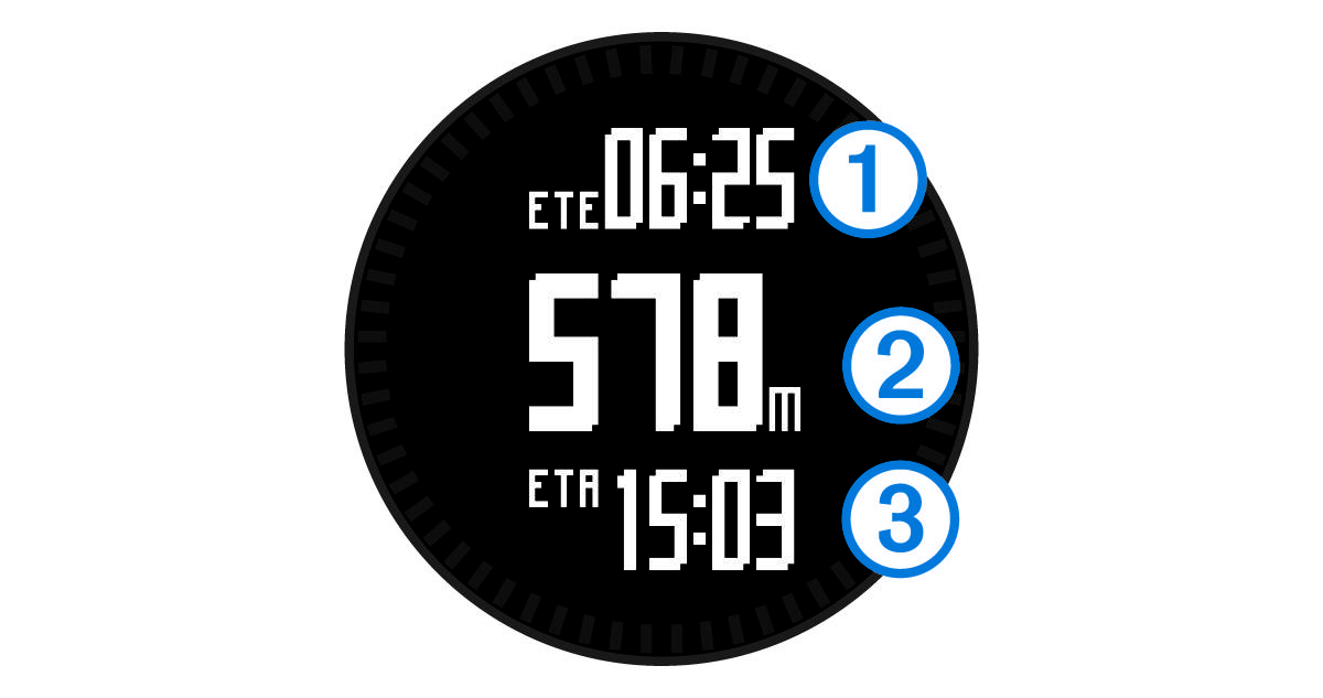

    Screenshot of a waypoint with callouts
    O dispositivo apresenta o tempo que falta para chegar ao destino Anotação número um, a distância que falta para chegar ao destino Anotação número dois e a hora de chegada prevista Anotação número três.

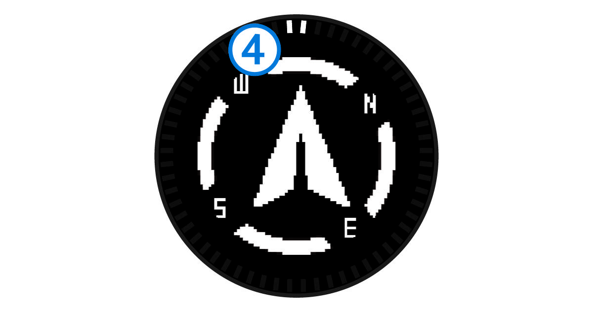

  8. Selecione Down arrow para visualizar a página da bússola.
    Screenshot of the compass with a callout
    As duas marcas de ponteiro Anotação número quatro servem como um ponteiro de rumo. A marca na parte superior do dispositivo aponta a direção para a qual está virado.
  9. Alinhe as marcas do ponteiro com a marca superior.
  10. Continue nessa direção até chegar ao seu destino.
