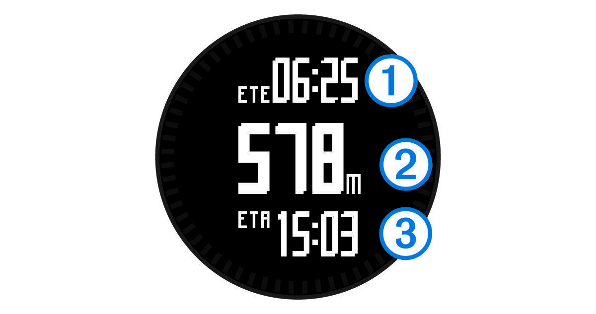

  4. Użyj przycisku akcji.
  5. Wybierz Punkty i wybierz punkt z listy.
  6. Wybierz Jedź.
    Screenshot of a waypoint with callouts
    Urządzenie wyświetli czas do celu podróży Objaśnienie numer jeden, dystans do celu podróży Objaśnienie numer dwa oraz szacowany czas przybycia Objaśnienie numer trzy.

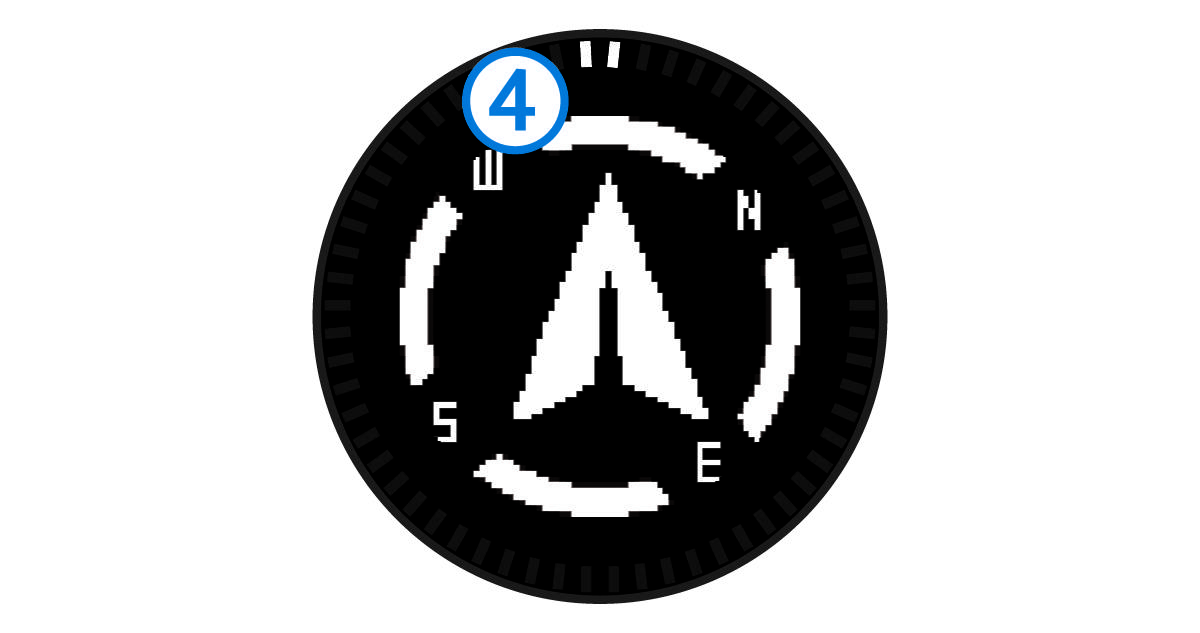

  7. Wybierz Strzałka w dół, aby wyświetlić kompas.
    Screenshot of the compass with a callout
    Dwa wskaźniki Objaśnienie numer cztery pełnią rolę wskaźnika namiaru. Górne oznaczenie na urządzeniu wskazuje kierunek, w jakim zwrócony jest użytkownik.
  8. Wyrównaj wskaźniki z górnym oznaczeniem na urządzeniu.
  9. Kontynuuj podróż w wyznaczonym w ten sposób kierunku, aż dotrzesz do celu.
