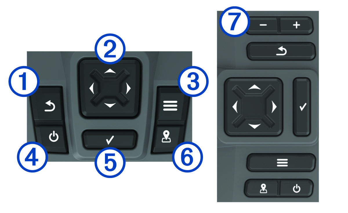

Boutons de l'appareil
| Élément | Icône | Description |
| Pour revenir à l'écran précédent. Pour revenir à l'écran d'accueil, maintenir la touche enfoncée. |
| Pour faire défiler, sélectionner des options et déplacer le curseur. Pour effectuer un zoom avant ou arrière sur une vue. (Non disponible sur tous les modèles.) |
| Pour fermer un menu, le cas échéant. Pour ouvrir un menu d'options pour la page, le cas échéant. |
| Pour mettre sous tension et arrêter l'appareil lorsque le bouton est enfoncé. Appuyez brièvement sur ce bouton pour effectuer l'une des actions suivantes :
| Pour accuser réception de messages et sélectionner des options. |
| Pour enregistrer la position actuelle comme waypoint. |
| Pour effectuer un zoom arrière sur une vue. (Non disponible sur tous les modèles.) Pour effectuer un zoom avant sur une vue. (Non disponible sur tous les modèles.) |
Avant d'allumer l'appareil, vous devez enfoncer fermement les connecteurs dans les trous correspondants de l'appareil. Si les câbles ne sont pas bien branchés à l'appareil, il risque de perdre de la puissance et de cesser de fonctionner.
