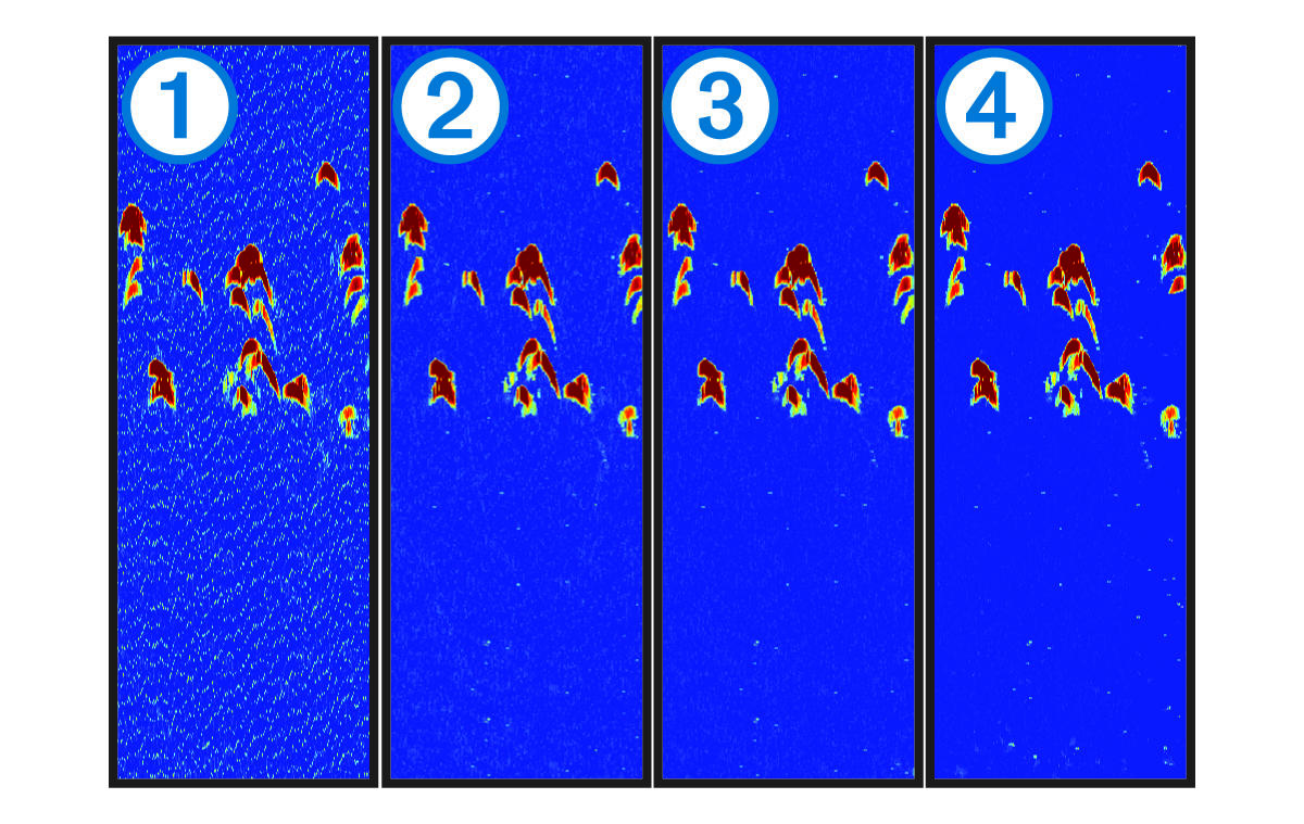

- Interférence
règle la sensibilité pour diminuer les effets des interférences des sources de bruit à proximité.
Lorsque vous passez le paramètre interférence d'éteint
à Bas
, Moyen
et Haut
, le bruit s'efface graduellement, mais il y a peu d'effet sur les signaux de cible forts. Pour supprimer les interférences à l'écran, utilisez le paramètre d'interférence le plus bas qui vous satisfait. Le meilleur moyen d'éliminer les interférences est de corriger les problèmes d'installation responsables du bruit.

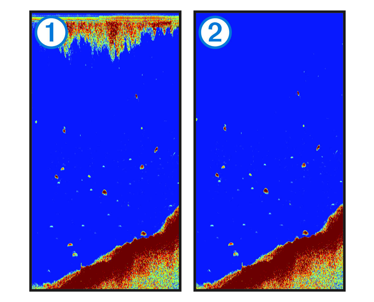

- Bruit de surface
Masque les signaux du sondeur proches de la surface de l'eau. Masquer le bruit de surface permet de limiter la quantité d'informations parasites à l'écran.
Le bruit de surface
est causé par une interférence entre la sonde et l'eau. Vous pouvez masquer le bruit de surface
pour atténuer les parasites. Les largeurs de faisceau plus importantes (fréquences plus basses) peuvent afficher plus de cibles mais générer plus de bruit de surface.
- TVG
Réduit le bruit de surface.
Cette commande convient particulièrement lorsque vous souhaitez contrôler ou atténuer les parasites ou le bruit à proximité de la surface de l'eau. Elle permet aussi d'afficher les cibles à proximité de la surface qui peuvent être masquées par le bruit de surface.
