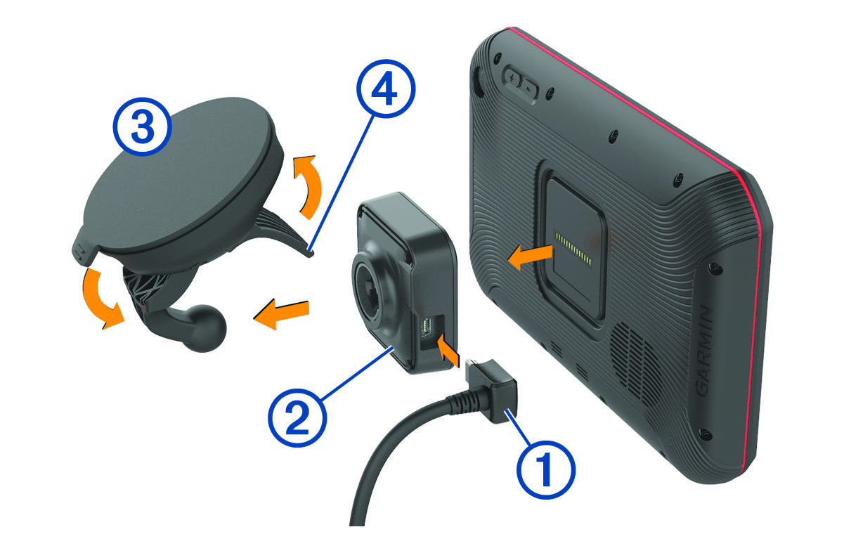

  1. 將車用電源線 註標一號 插入固定座的 mini-USB 連接埠。
    裝置和固定座組件 (有註標)
  2. 將固定座 註標二號 壓入吸盤 註標三號 上,直到卡入定位。
    附註: 固定座和吸盤可能已配裝在包裝中。
    固定座上的 Garmin® 標誌應面向右上方。 當吸盤上的鉸鍊臂闔上時,最能夠輕鬆連接固定座和吸盤。 固定座和吸盤接合緊密,因此您可能需要用力壓才可連接。
  3. 將吸盤貼到檔風玻璃上,然後將小桿 註標四號 往擋風玻璃的方向壓。
  4. 將裝置放回磁鐵固定座上。
