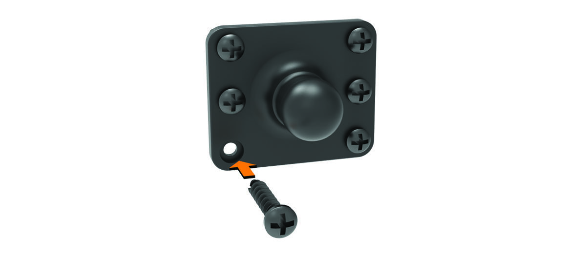

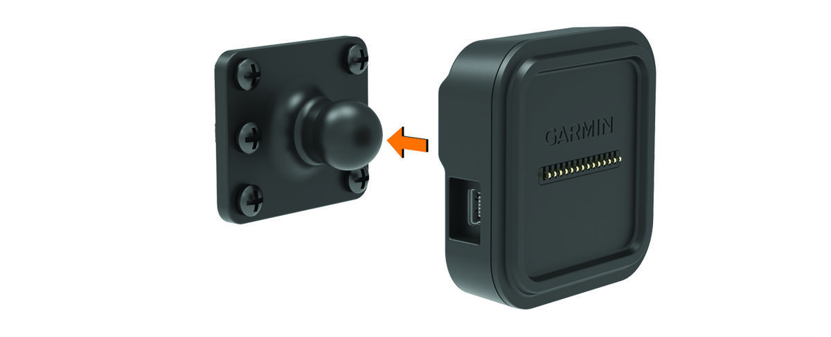

在車壁上鑽洞前,您必須先選擇合適的充電站安裝位置。
您必須確認固定座能牢固地連接在安裝表面上,而且安裝螺絲不會干擾壁中的線束與功能。
您必須依據車輛的壁面材質選擇適當的螺絲。 隨附的螺絲適用於木質與玻璃纖維壁面安裝。 安裝螺絲前,您必須確認螺絲的長度正確,不會損壞外壁或任何其他元件。
若要安裝露營車充電站配件,您需要十字起子和 1.5 公釐 (1/16 英寸) 的鑽頭。

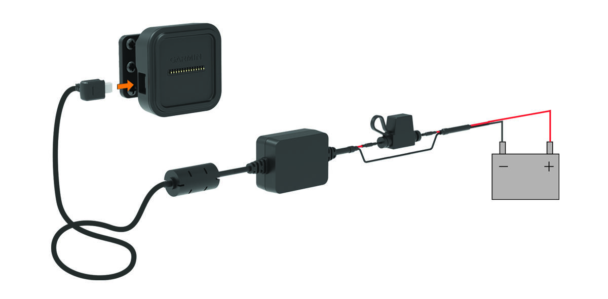

露營車充電站配件將為您的裝置提供永久的壁掛式充電站。 您將能在露營車的生活起居區域使用裝置並為其充電。
