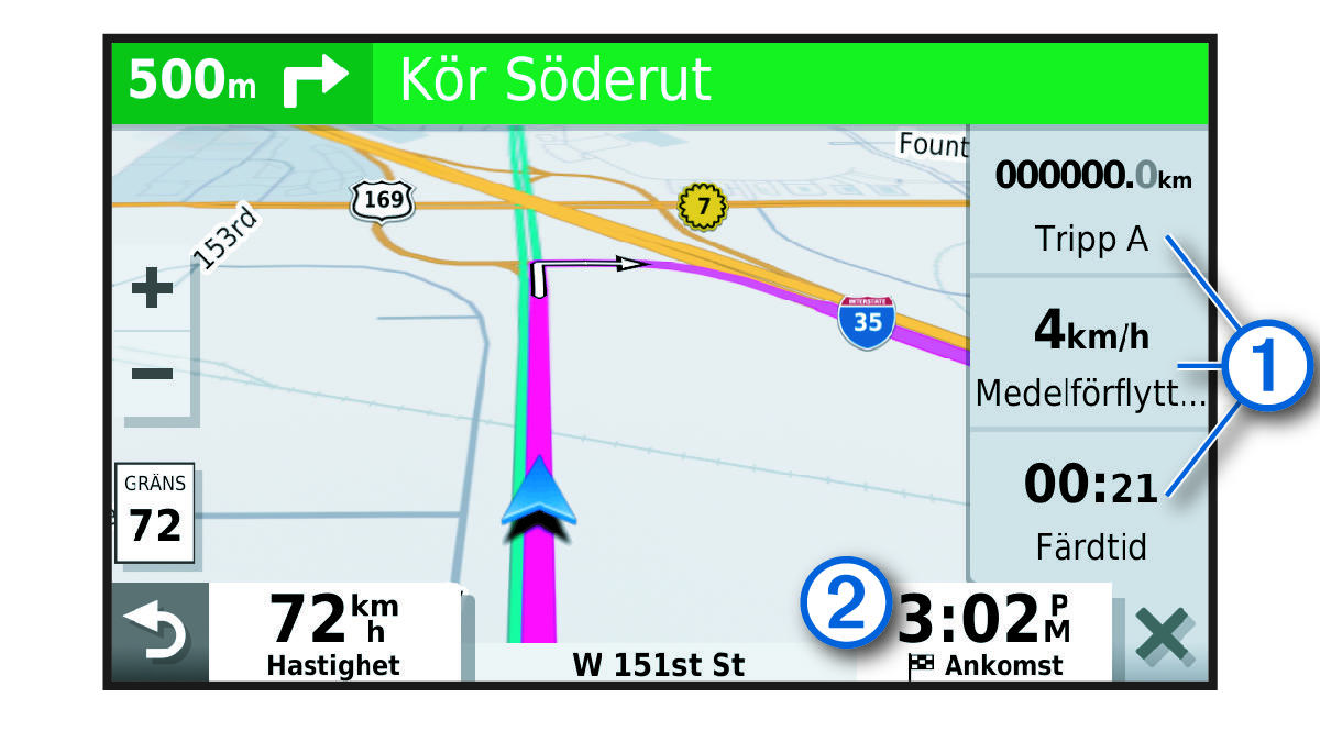

Visa anpassad trippinformation på kartan
Du kan använda kartverktyget för trippdata för att visa anpassad trippinformation på kartan.
  1. På kartan väljer du Kartverktygsmeny > Färddata.
  2. Välj ett alternativ:
    Färddatafält på kartan med bildtexter
    • Välj ett datafält i trippdataverktyget Bildtext nummer ett och välj informationen som visas i fältet.
    • Välj det anpassningsbara kartdatafältet Bildtext nummer två och välj information att visa i fältet.
