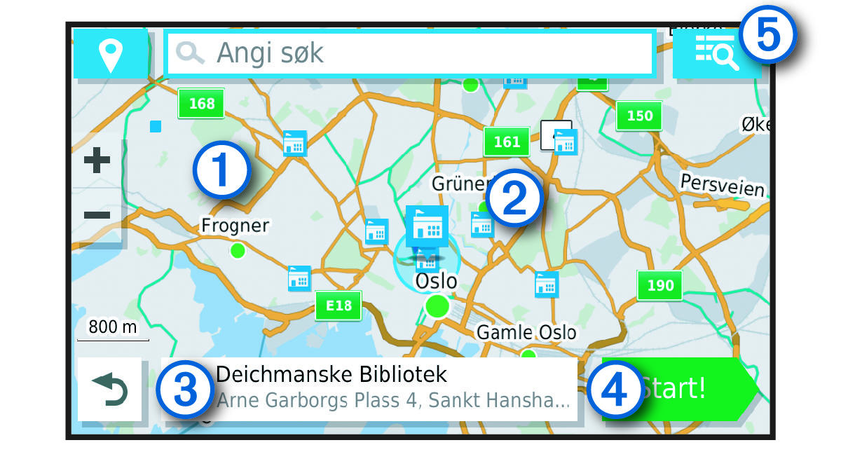

Posisjonssøkeresultater på kartet
Du kan vise resultatene av et posisjonssøk på kartet istedenfor i en liste.
Velg Vis kart med søkeresultater fra posisjonssøkeresultatene. Den nærmeste posisjonen vises midt på kartet, og det vises grunnleggende informasjon om den valgte posisjonen nederst på kartet.
Kart med søkeresultater med merknader
Merknad nummer én
Dra kartet for å vise flere søkeresultater.
Merknad nummer to
Flere søkeresultater. Velg for å vise en annen posisjon.
Merknad nummer tre
Valgt posisjonssammendrag. Velg for å vise detaljert informasjon om den valgte posisjonen.
Merknad nummer fire Kjør!
Velg for å begynne å navigere til posisjonen via den anbefalte ruten.
Merknad nummer fem Vis liste over søkeresultater
Velg for å vise søkeresultatene i en liste.
