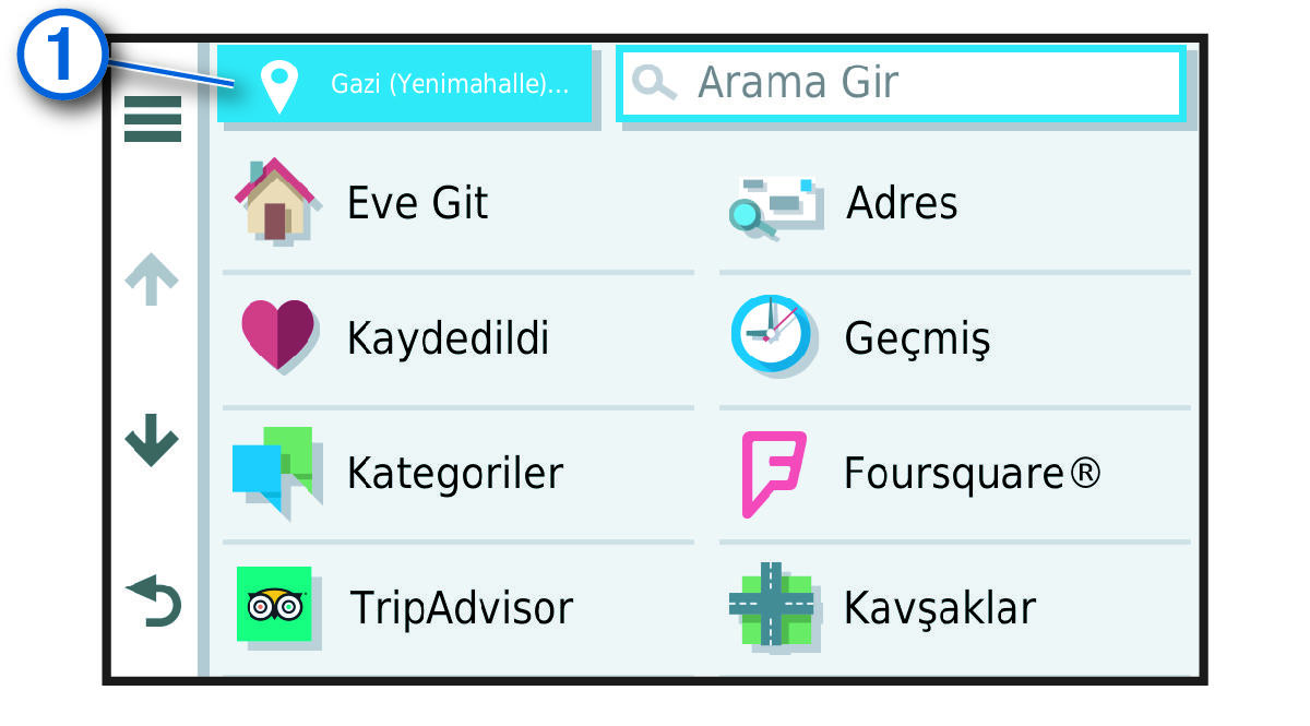

Arama Alanını Değiştirme
Varsayılan olarak cihaz, mevcut konumunuzun yakınındaki konumları arar. Varış noktanızın yakınında, başka bir şehrin yakınında gibi diğer alanlarda veya aktif rotanız boyunca da arama yapabilirsiniz.
  1. Nereye? öğesini seçin.
  2. Mevcut arama alanının yanındaki Search near öğesini seçin Bir numaralı açıklama.
    Search location button with a callout
  3. Bir arama alanı seçin.
  4. Gerekirse belirli bir konumu seçmek için ekrandaki talimatları uygulayın.
Seçilen arama alanı Search near simgesinin yanında görünür. Nereye? menüsündeki seçeneklerden herhangi birini aradığınızda cihaz, önce bu alanın yakınındaki konumları önerir.
