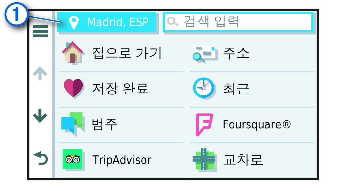

  1. 목적지?를 선택합니다.
  2. Search near 현재 검색 지역 주변콜아웃 number one을 선택합니다.
    Search location button with a callout
  3. 검색 지역 선택.
  4. 필요한 경우 화면의 지침을 따라 특정 위치를 선택합니다.
Search near 옆에 선택된 검색 지역이 나타납니다. 목적지? 메뉴에 있는 옵션을 사용하여 위치를 검색할 경우, 이 지역 주변을 우선으로 위치를 제안합니다.
