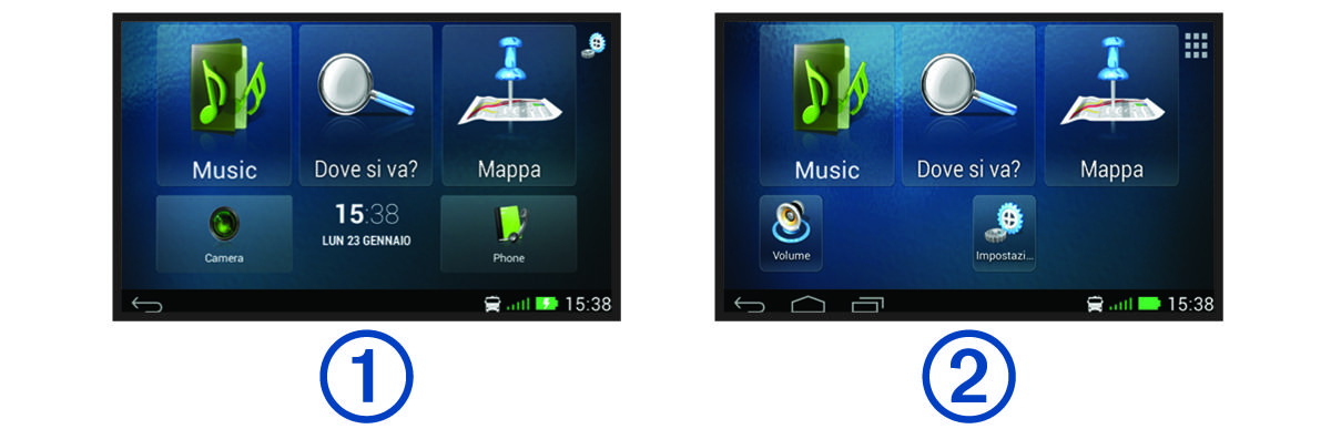

Schermata principale
La schermata principale di RV HUB Remote cambia a seconda se il telecomando è collegato o scollegato dal supporto.
Pagina principale con annotazioni
Quando è collegato Annotazione numero uno, la schermata principale fornisce un rapido accesso ai file multimediali e alle funzioni di navigazione principali e limita l'accesso ad alcune funzioni che richiedono un'interazione notevole da parte dell'utente.
Quando è scollegato Annotazione numero due, la schermata principale consente di accedere alla barra delle applicazioni, alle notifiche, ai widget personalizzabili e ai collegamenti rapidi. Quando è scollegato è possibile scorrere verso sinistra o verso destra per accedere alle pagine della schermata iniziale.
