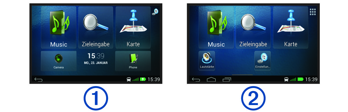

Hauptmenü
Das Hauptmenü der RV HUB Remote ändert sich abhängig davon, ob die Fernbedienung angedockt oder nicht angedockt ist.
Hauptmenü mit Beschriftungen
Wenn sie angedockt ist Beschriftung Nummer eins, können Sie über das Hauptmenü schnell die wichtigsten Medien- und Navigationsfunktionen verwenden. Der Zugriff auf einige Funktionen, die einen erheblichen Benutzereingriff erfordern, ist jedoch eingeschränkt.
Wenn sie nicht angedockt ist Beschriftung Nummer zwei, können Sie über das Hauptmenü auf die Anwendungsschublade, Benachrichtigungen und anpassbare Widgets und Kurzbefehle zugreifen. Streichen Sie nach links oder rechts, wenn das Gerät nicht angedockt ist, um andere Hauptmenüseiten anzuzeigen.
