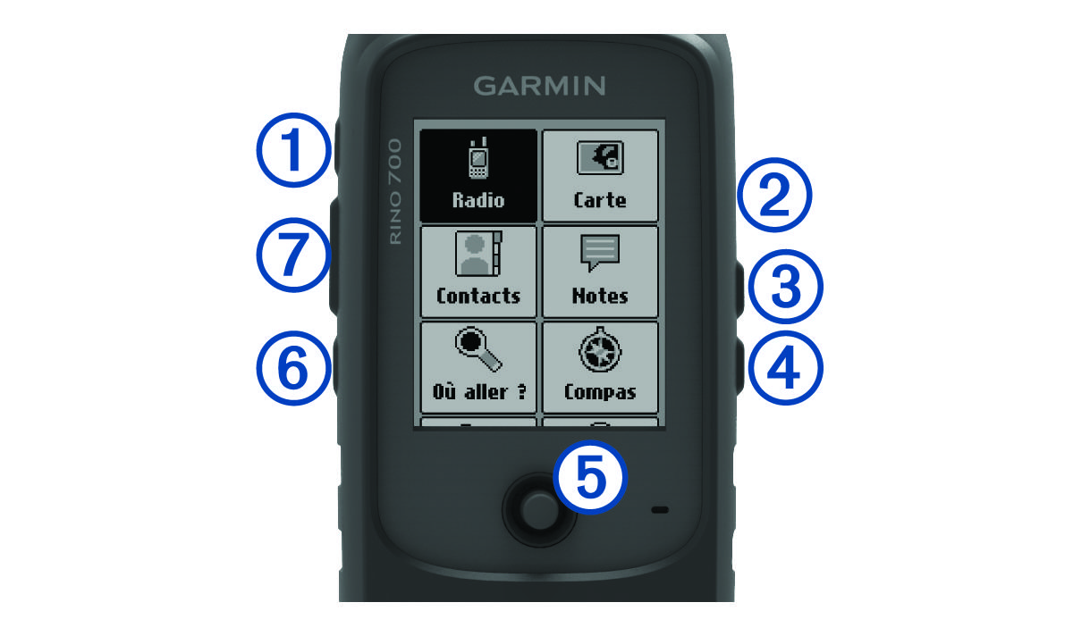

Fonctionnement de l'appareil
Close-up view of the device screen with callouts
Numéro de référence un
Call key
(Touche d'appel)
Appuyez sur cette touche pour transmettre une tonalité d'avertissement sur le canal actuel.
Maintenez la touche enfoncée pour envoyer une alerte d'urgence (Alertes d'urgence).
Numéro de référence deux
Power
(Touche Marche/Arrêt)
Appuyez sur cette touche pour régler le rétroéclairage et vérifier le niveau de la batterie.
Maintenez la touche enfoncée pour allumer ou éteindre l'appareil.
Pendant la charge, maintenez la touche enfoncée pour mettre l'appareil en mode d'économie d'énergie.
Numéro de référence trois
Menu
(Touche Menu/zoom)
Appuyez sur cette touche pour ouvrir le menu d'une page ou d'un élément.
Appuyez deux fois pour revenir au menu principal.
Maintenez la touche enfoncée pour ajuster le niveau de zoom sur la carte.
Numéro de référence quatre
Back
(Touche Retour)
Appuyez sur cette touche pour revenir à l'élément ou au menu précédent.
Numéro de référence cinq
Thumb Stick™
Utilisez ce bouton pour sélectionner un élément du menu, glisser un curseur et contrôler le curseur de la carte.
Appuyez sur cette touche pour sélectionner un élément.
Maintenez cette touche enfoncée pour marquer un point de cheminement (Waypoints).
Numéro de référence six
Volume
(Touche Volume/silence)
Appuyez sur cette touche pour régler les niveaux du volume et du silencieux.
Numéro de référence sept
PTT
(Touche Push-to-Talk)
Maintenez la touche enfoncée pour transmettre un message sur le canal radio actuel (Émission).
