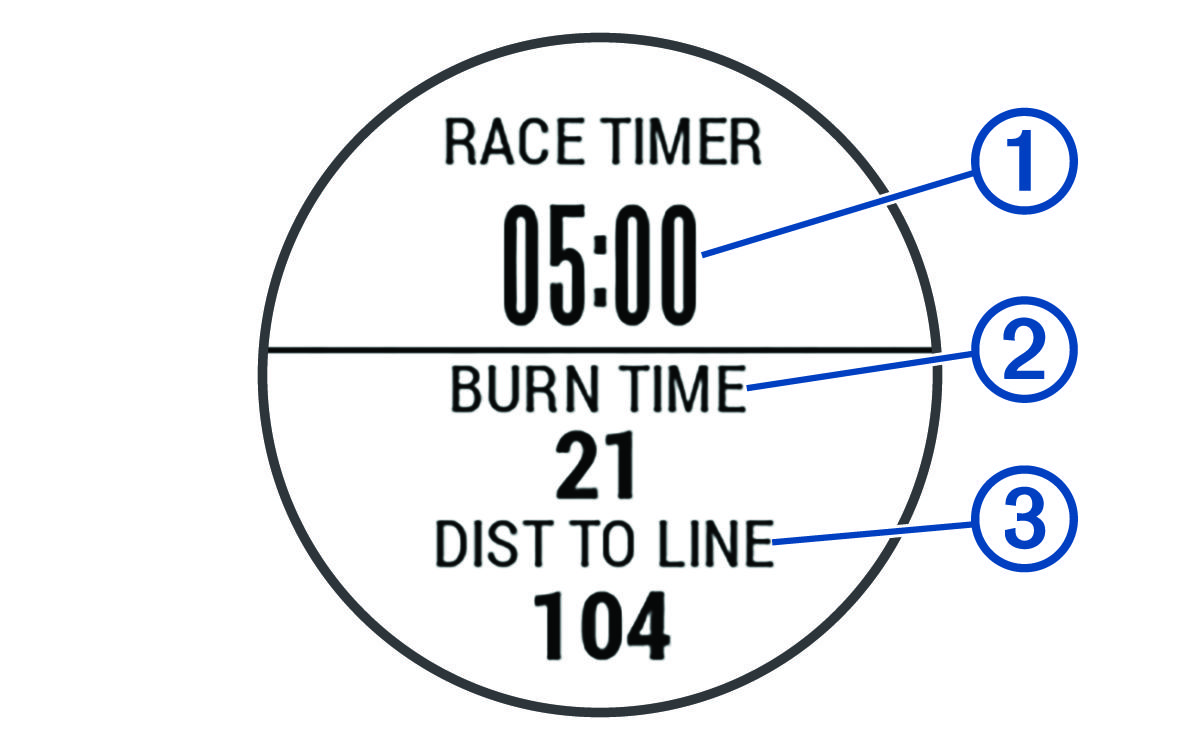

    На дисплее отобразится гоночный таймер Обозначение номер один, отклонение от времени Обозначение номер два и расстояние до линии старта Обозначение номер три.
    Screenshot of the race timer with callouts

    ПРИМЕЧАНИЕ: Отрицательное значение отклонения от времени указывает, что судно достигнет линии старта после начала гонки. Положительное значение отклонения от времени указывает, что судно достигнет линии старта раньше начала гонки.
