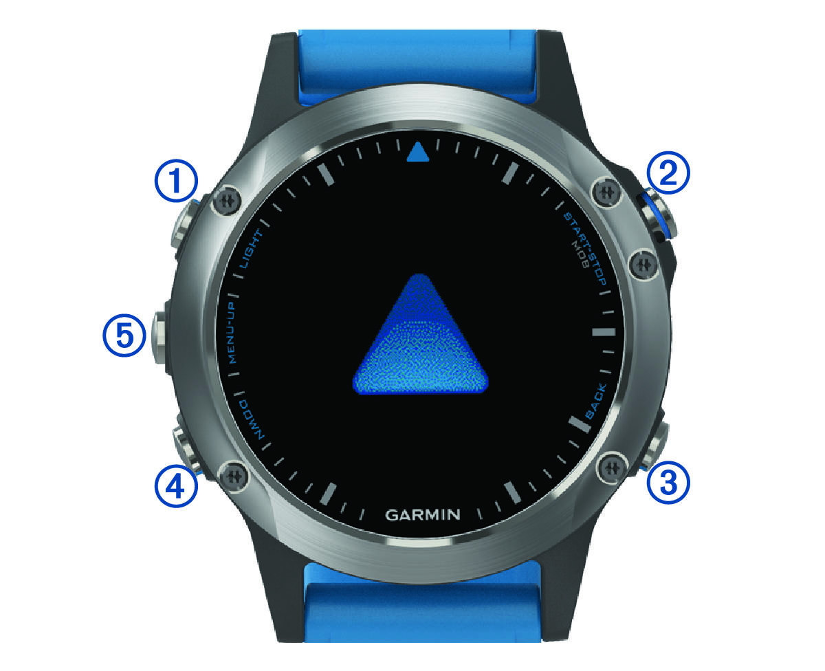

Panoramica del dispositivo
LIGHT | Selezionare per attivare o disattivare la retroilluminazione. Tenere premuto per visualizzare il menu dei comandi. Tenere premuto per accendere il dispositivo. |
START STOP MOB | Selezionare per visualizzare l'elenco delle attività e avviare o interrompere un'attività. Selezionare per scegliere un'opzione in un menu. Tenere premuto per contrassegnare la posizione corrente come waypoint e attivare la navigazione. |
BACK
| Selezionare per tornare alla schermata precedente. Selezionare per registrare un Lap, un recupero o una transizione durante un'attività multisport. |
DOWN | Selezionare per scorrere la sequenza di widget e i menu. Tenere premuto per visualizzare il quadrante dell'orologio da qualsiasi schermata. |
UP MENU | Selezionare per scorrere la sequenza di widget e i menu. Tenere premuto per visualizzare il menu. |
