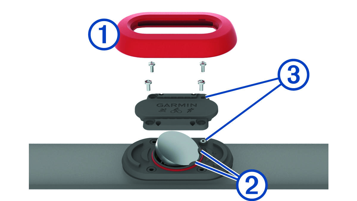

  1. Entfernen Sie die Manschette Beschriftung Nummer eins vom Modul des Herzfrequenzsensors.
  2. Lösen Sie die vier Schrauben auf der Vorderseite des Moduls mit einem kleinen Kreuzschlitzschraubendreher (00).
  3. Entfernen Sie die Abdeckung und die Batterie.
    Close-up view of the battery being removed with callouts
  4. Warten Sie 30 Sekunden.
  5. Schieben Sie die neue Batterie unter die zwei Kunststofflaschen Beschriftung Nummer zwei. Die Seite mit dem Pluspol muss dabei nach oben zeigen.
    HINWEIS: Beschädigen oder verlieren Sie den Dichtungsring nicht.
    Der Dichtungsring muss außen um den gehobenen Kunststoffring liegen.
  6. Setzen Sie die Abdeckung wieder auf, und drehen Sie die vier Schrauben ein.
    Achten Sie darauf, die Abdeckung richtig herum aufzusetzen. Die aufgesetzte Schraube Beschriftung Nummer drei muss in das entsprechende Schraubenloch auf der Abdeckung passen.
    HINWEIS: Ziehen Sie sie nicht zu fest an.
  7. Setzen Sie die Manschette wieder auf.
