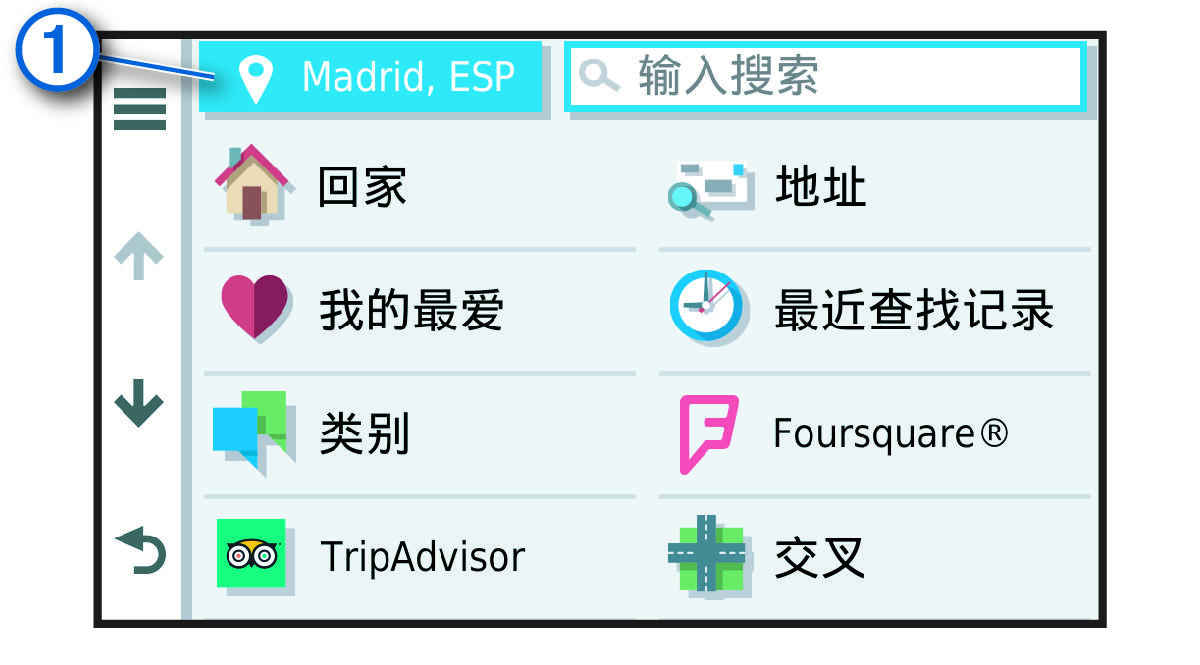

更改搜索区域 默认情况下,设备会搜索当前位置附近的位置。您也可以搜索其他区域,例如目的地附近、另一个城市附近,或当前路线沿线位置。 选择 。 选择当前搜索区域 旁边的 。 选择搜索区域。 如有必要,请按照屏幕上的说明操作,以选择特定位置。 所选搜索区域在 旁边显示。在使用 菜单中的任意选项搜索位置时,设备会首先建议该区域附近的位置。 家长主题: 查找和保存位置主页查找和保存位置更改搜索区域
