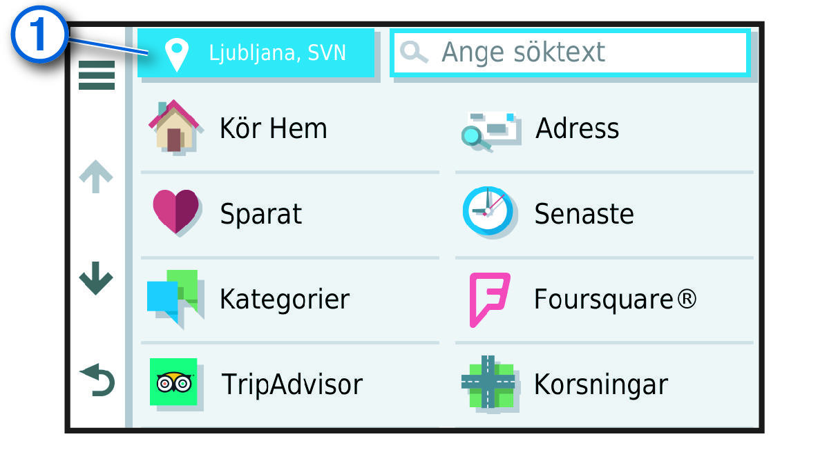

  1. Välj Sök.
  2. Välj Sökområde bredvid aktuellt sökområde Bildtext nummer ett.
    Knappen Ändra sökområde i menyn Vart? med bildtext
  3. Välj ett sökområde.
  4. Vid behov följer du instruktionerna på skärmen för att välja en specifik plats.
Det valda sökområdet visas bredvid Sökområde. När du söker efter en plats med hjälp av något av alternativen i menyn Sök, föreslår enheten platser i närheten av det här området först.
