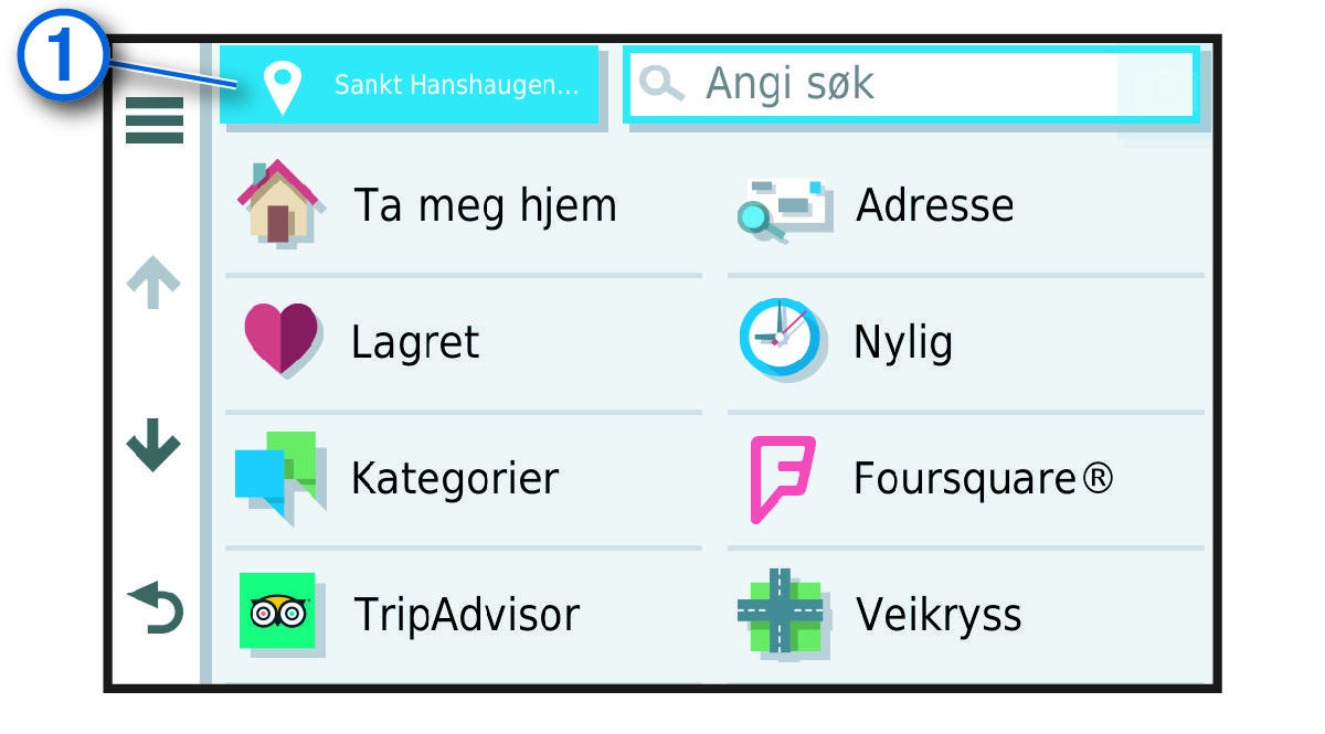

Som standard søker enheten etter steder nær din gjeldende posisjon. Du kan også søke i andre områder, som f.eks. i nærheten av destinasjonen din, nær en annen by eller langs den aktive ruten.
  1. Velg Søk.
  2. Velg Søkeområde ved siden av det gjeldende søkeområdet Merknad nummer én.
    Endre søkeområdeknappen i menyen Hvor skal du? med en merknad
  3. Velg et søkeområde.
  4. Følg eventuelt instruksjonene på skjermen for å velge en bestemt posisjon.
Det valgte søkeområdet vises ved siden av Søkeområde. Når du søker etter en posisjon ved hjelp av noen av alternativene i menyen Søk, foreslår enheten posisjoner i nærheten av dette området først.
